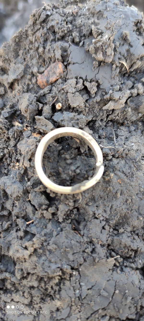

Я вот намедни такой золотой накосник достали....3-4 век.....Сам старий масковод(уже 4-прибор от голден маск юзаю)Но в єтот раз дал маску4 про своему сину а сам Бегал с текнетиксом Т2 се.....Я к чему єто...Маска его на грунте кидала в железо....По воздуху без проблем чистий цвет....Давно заметил за масками такой косяк хотя брал ними золото и не раз.....Держу в арсенале ПОСТОЯННО два прибора.Маску 4про и текнетикс т2 се.....Каждий хорош по своему
