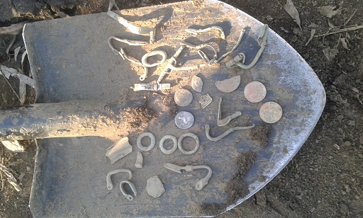

post Jan 25 2020, 20:47
Создана #12288
Сообщений: 32
Зарегистрирован: 5-January 20
Пользователь №: 2,386,675
Бвла такая катуха-лапоть....Не понравилась.Тяжелая и шумная.Чего все гоняются за лаптыми....Для себя сделал вывод что руль зло...Сейчас бегаю с 9-кой пауком и не нарадуюсь...Вот фото с сегодняшнего выхода по полям...и это с 9-кой
