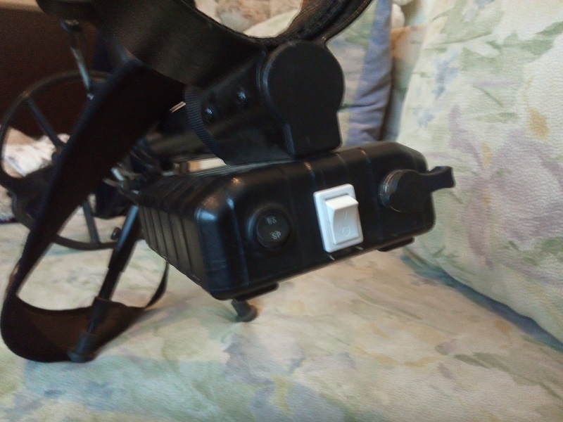

Ну, наконец-то, свинский год закончился... с чем нас всех и поздравляю smiles-pyushie-201.gif
И по теме... по ходу схема включения прибора (в частности маски 5+)- самое неблагонадёжное творение болгарского МДпрома: опять у меня эта схема глюкнула. Теперь алгоритм работы кнопки включения стал таким: вставляю аккумы, жмакаю кнопку ON- прибор включается- хожу "кошу"... на перекуре, или на время выкапывания уже обозначенной цели, выключаю прибор- всё х'окей- выключается. Аха. Но вот, чтобы опять включить его кнопочкой, придётся вытащить и вставить аккумы...после чего прибор продолжает нормально работать до следующего выключения...
Несколько раз подёргав так аккумуляторы в поле меня, на очередном перекуре, вдруг осенило 17.gif ,- я ж эдак крышечку деду "задарю"- пришла пора, как и хотел ещё при первом осмотре прибора, ставить механический включатель-выключатель, что на следующий день и сотворил 14.gif
Теперь алгоритм у моей маски такой: вставляю аккумуляторы (в принципе их уже можно из блока и не вынимать, разве, что на перезарядку), клацаю тумблер и дальше всё штатно. Выключаю- просто тумблером, но можно и через кнопочку сначала, а потом выключателем цепь питания разорвать. Да, выключатель вваял в разрыв не "+", а "-" (минусового) провода питания прибора.
В сам блок, с паяльником, лезть как-то лентяйно, пока, а так, вроде как, очень даже симпатишна получилось... smile.gif Присоединенное изображение
