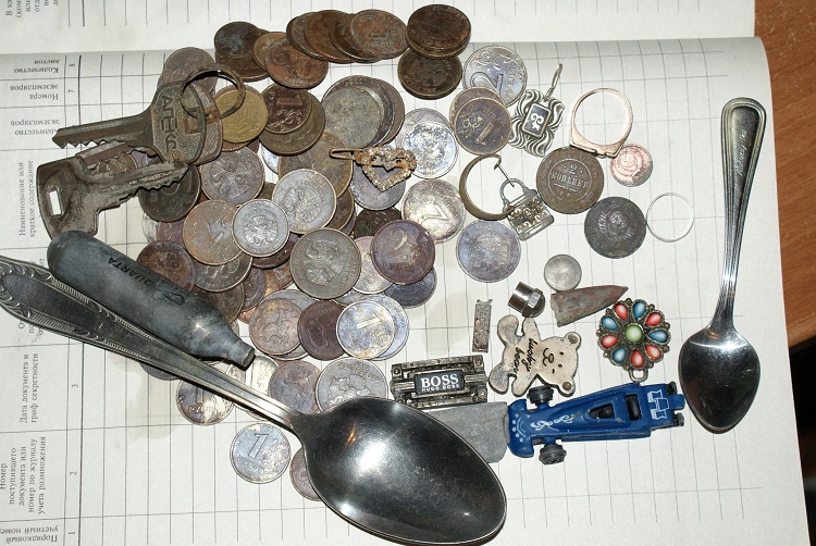

basilio
post Nov 13 2010, 20:02
Создана #1227
Сообщений: 17
Зарегистрирован: 5-July 10
Пользователь №: 19,533
Металлоискатель: Golden Mask 3+Turbo
вот фото находок с маской на пляже
