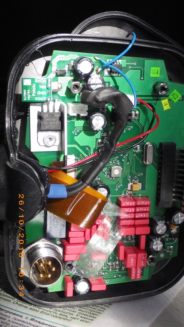

Припаять провод к плате, куда подходит минус батареи , а другой конец провода впаять в заднюю крышку и залить токопроводящим лаком. Это если на крышку нанесён графитовый слой. Если графитового слоя нет, то из алюминиевой или медной фольги сделать экран и приклеить или припаять к нему провод. С катушкой как я понял проблем нет.
У меня на пятёрке с плюсом было так: два синих провода один от платы уходит в кабелёк, а второй от платы впаян в заднюю крышку покрытую графитом. Блин, чуть не оторвал, когда блок разбирал. На всяк приклеил его с 0,5 см добавочно термоклеем к крышке изоляцию провода прихватив.

Сделайте фото места проблемы, или найдите подходящее фото в сети. На крайняк укажите название МД, здесь пишут про все Маски.
Нужна пайка, не лак.
1 - провод тянуть от оплётки-экрана кабеля (если я правильно понял описываемую вами проблему) к минусу батареи питания.
или
2-  провод тянуть от оплётки-экрана кабеля к месту на плате где подключён минус от батареи питания.
QUOTE(Простамол @ Mar 19 2019, 20:23)
Благодарю за помощь, корпус изнутри покрыт графитом, так и сделаю.

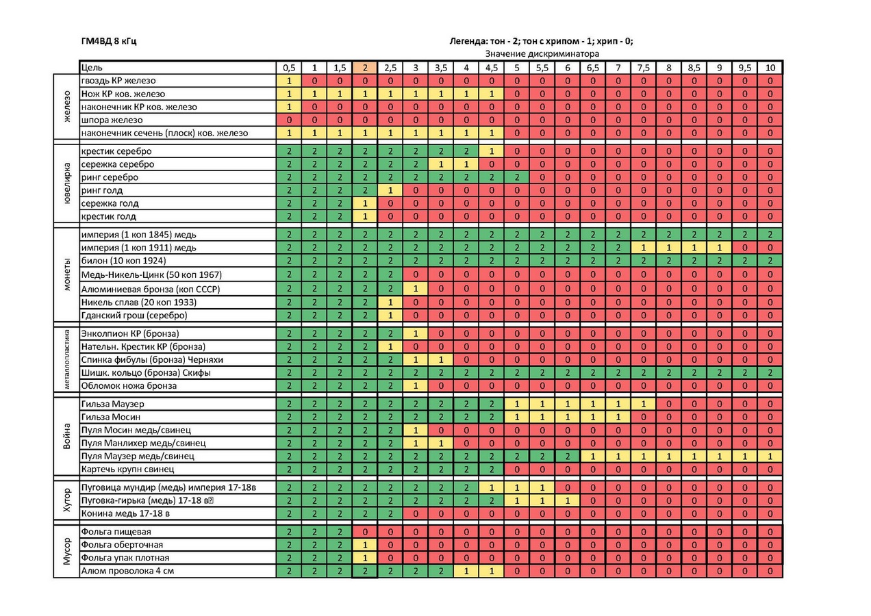

Вот такую табличку набросал в межсезонье дискриму на 4WD на 8кгц. Может кому будет полезно.
На 18кгц сделать таблицу пока не получается - слишком много дома "раздражителей", не могу успокоить прибор. А в поле не до того wink.gif
Для понятности схему разбил с шагом 0,5, так как его можно визуально определить на панели. За цели взял типичные находки моей области, которые были под рукой.
Для себя понял вот что: в Маске нет четких пунктов дискрима как 1, 2, 3... Там сдвиг между 1,5 и 1,75 может кардинально поменять озвучку цели. При работе с Маской дискрим лучше не завышать (тогда больше цветных целей попадает в сомнительные), а занижать - 1 или 1,5 - тогда гарантированно не пропускаешь цветные цели, а, даже, крупное железо можно услышать по хрипам на краю сигнала. Если не ждем бронзу и голд, при этом мешает фольга - дискрим 2,5 (на границе 2 и 3) помогает.
По опыту на 18кгц все значения сдвигаются в плюс на 0,5 для золота и бронзы и на 1 для всего остального.

Всем привет.
Я так понимаю, все это по воздуху? В качестве эксперимента может и интересно, но вот практически ddd.gif Ну и так скажу, дискрим-зло. А на мусоре тем более.

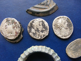

Вот сегодня с утреца пробежался со своей старушкой по битым в хлам местам....показал только интересное....Другой жбони полный карман(обычных спинок от фибул..кусков пряжек ...оплавков и тд.)
