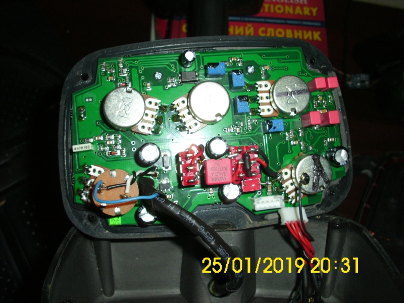

Виман, если плата без окислов, то можно просто спиртом. Места с окислами я промывал сначала слабым раствором лимонки- до смыва следов окислов, затем водой с содой, всю эту "химию" смыл простой чистой водой и, чтобы саму воду из под деталек удалить, промыл ещё раз спиртом, после чего хорошенько всё просушил, а потом уже всё маленькой мягкой кисточкой, аккуратно,- чтобы в разъёмы и в подстроечник не попало, всю плату покрываю лаком. Да, при промывке, тоже желательно, чтобы в разъмы и подстроечные детали (всякие там "крутки") смывка не попала. Правда, на работе попадались такие платы под "шубой" окислов на которых и деталей не видно уже было. Ну, таким платам устраивал заплыв в ортофосфорке и после, под проточной водой, зубной щёткой с порошком стиральным, промывал, сушил копрессором, а дальше или на детали или на реанимацию определял. Но в нашем случае всё ж надо сделать аккуратно)))
Лак...дома посмотрю. Абы каким не стоит мазать: усадку некоторые дают при высыхании- порвать просто может ножки на деталях и дорожки.
Ладненько, домой доеду- допишу.

Во, ну да,- Plastik-71. А раньше или цапон-лаком, ну, или у жены выкляньчивал прозрачный, для когтей)))

Спасибо, возьму на вооружение! По окончании гарантии, если не сломается раньше, вскрою, посмотрю в каком состоянии электроника, возможно вскрою так же лаком.
Plastik-71, где применяется он? Что это за лак? Есть ли он в продаже?

Брал этот лак в магазине "Чип и Дип". Лак специально для покрытия эл. плат. Усадку не даёт, для контроля качества покрытия при освещении уф "светится". Есть и в аэрозольном виде (балончиках), есть в обычном, жидком, в разных объёмах. Я взял и в балончике, но побоялся разъёмы забрызгать, особенно экранный, так что пользовал лак из пузырька. У дочи кисточку выклянчил (для бровей что-ли???) и ею и мыл платы, и после лаком "красил"))) Вообще-то надо было бы после первого раза ещё разок промазать...ну да собрал уже и теперь лентяйно снова разбирать. Ну, ежели что, через пару месяцев, для контроля, разберу, а там уже будет видно- достаточно или ещё мазать.

Во! Только сейчас меня осенило...- в блоке аккумуляторном же платка, практически открытая стоит и её нормально видно- поглядывай на её состояние почаще... Моя, ещё б чуть-чуть, и тоже начала бы в "шубу утепляться"...

А.К.V. столько делов сделали промой ,просуши,перепояй,лаком покрой,одним словом молодец.А вот болгары почему это не сделали,я имею ввиду не покрыли wacko.gif

Айомми, та ну нафих, какой там молодец- балбес))) Когда только получил аппарат, ещё при первом осмотре, плату в аккумуляторном блоке увидел и она мне "голой" показалась- мысль от уха к уху просвистела- как минимум, на первое время, по пакетику силикагеля в блоки запихнуть, а время появится- платы, обязательно, лаком вскрыть. Но...как-то всё недосуг, вот и дотянул до чего боялся. А производитель...ну да, не плохо было бы, чтобы доделывал дело до конца- делов то, после настройки платы, лаком её с двух сторон мазнуть. Зато сколько проблем возможных- в минус, а репутация- только в плюс.
Надо будет, как-нибудь, во внутренности Прохора ещё заглянуть, а то уже три года работы и ни одного глюка- не порядок))) Ну да один фих собрался вай-фай для беспроводных наушников ему прицепить.

Спасибо, ещё раз, всё понял. Недавно вскрывал батарейный блок, для прокладки,смотрел плату, пока всё чётко.
Конденсат наверное из за перепада температур. Наверное в мороз работали? Или длительное время по влажной погоде? Ещё может от не правильного, "гаражного" хранения.

...Конденсат наверное из за перепада температур. Наверное в мороз работали? Или длительное время по влажной погоде? Ещё может от не правильного, "гаражного" хранения.
Чудесная кнопочка ON-OFF не очень хорошо. Батарейки-акумы нужно вынимать когда прибор хранится или перерыв в использовании (или врезать в цепь обычный тумблер), на фото https://i.reviewdetector.ru/uploads/post/23...80465_thumb.jpg

Во!!! Правильно!!! Сам всем нудю, что из аппаратуры, которая имеет электронное включение, обязательно надо батарейки-аккумуляторы вынимать. И вынимал, а перед поломкой как раз и не вынул- в поле добродился до поздна, устал, ещё и блуканул слегка. До машины добрался, и уже из последних сил, в багажник рюкзак, лопату, мд и ботинки с наколенниками покидал. Ладно, ещё тогда подумал, всё равно после работы опять выскочу на коп, а в итоге две недели в багажнике прибор так и провозил. А вспомнил об не вынутых аккумуляторах уже тогда, когда выбрался в поля, когда с удивлением вдруг обнаружил, что "энелупы" разрядились до нуля. Так что всё верно- варварское хранение прибора + резкие перепады дневных и ночных температур + не вынутые аккумы...в итоге;- "Шарик, ты- балбес!" facepalm.gif
А, кстати, чтобы аккумуляторы после каждого копа не дёргать,- мысль была,- переключатель блютуз-динамик на разрыв питания перепаять. Однако, так как всегда аккумуляторы, после очередного копа, "на автомате" вынимал, в том числе и из пина, решил не заморачиваться этим. Пожалуй, всё-таки придётся заняться и этим вопросом, а то каждый раз, вынимая аккумуляторы, боюсь крышечку блока потерять.
