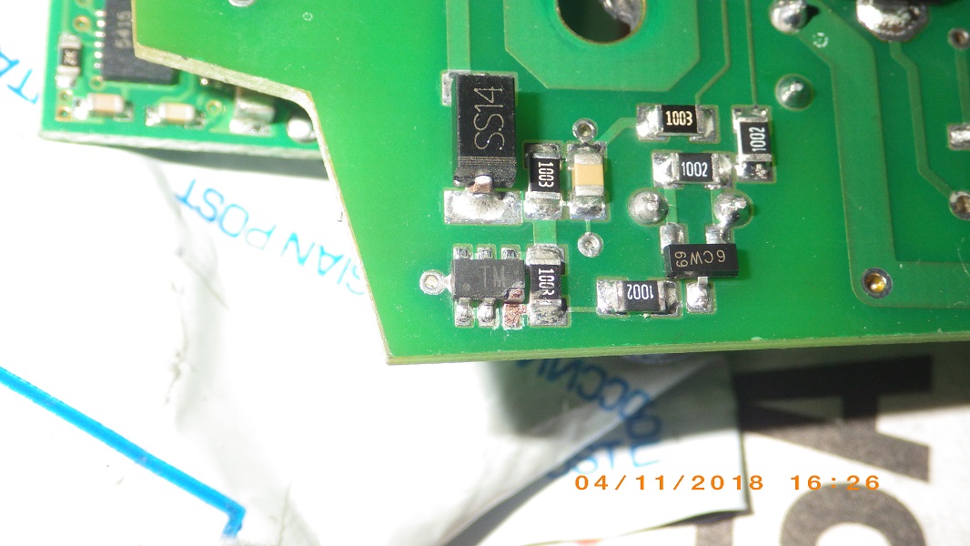

Привет, коллеги.
Только закончил ремонт своей маски 5+ и всё заработало, как прежде, но появилось желание поэкспериментировать с этим аппаратом, а без схемы...кхе...сложновасто в тонкостях работы блока разбираться...
Не подскажете, где эту схемку можно нарыть?

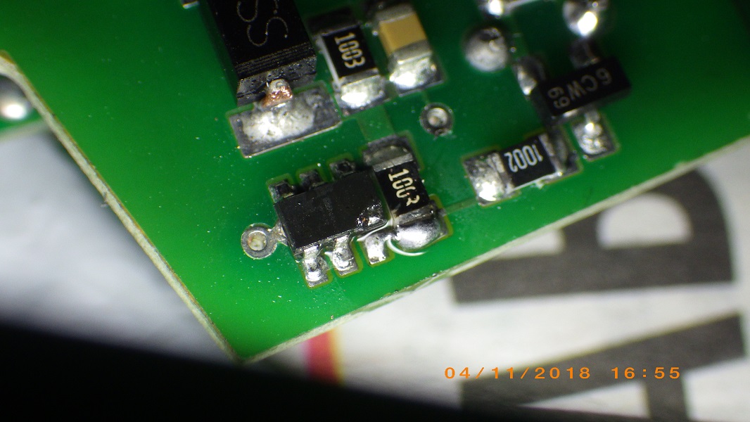

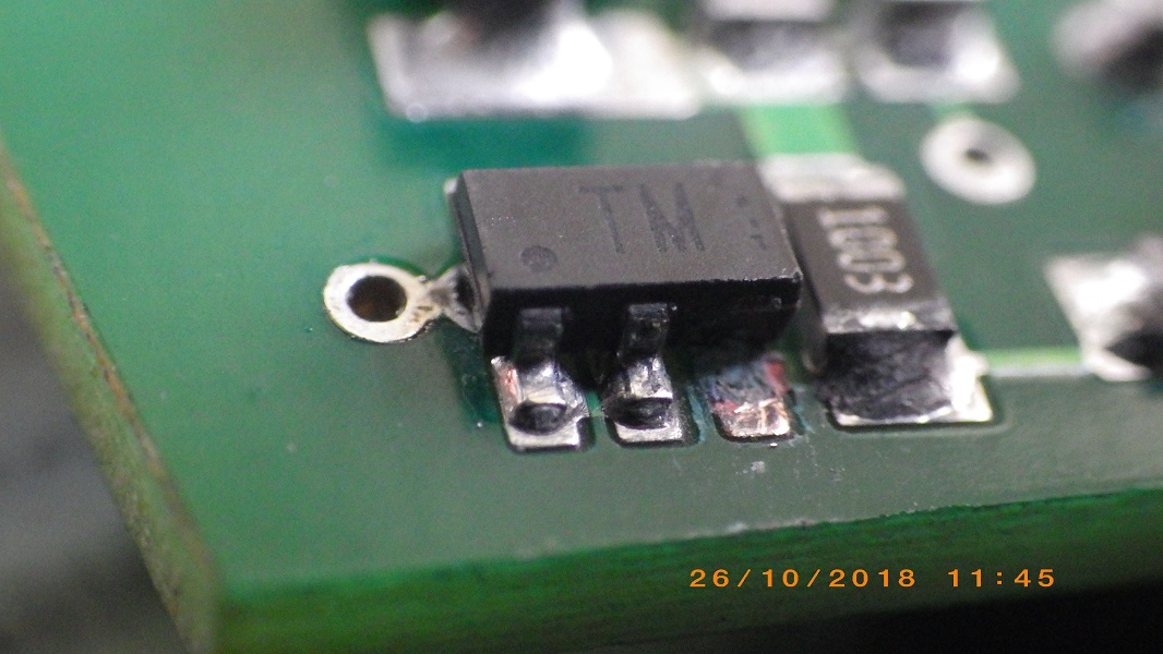

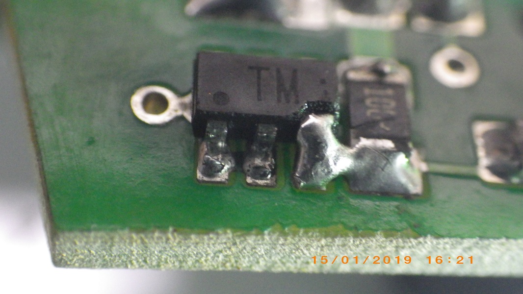

Во первых,- проверить согласованность катушки с блоком, определить резонанс катушки по частотам и по этим данным, если потребуется, поднастроить электронику. Ну и подцепить к схеме поисковый маячок, а то, как-то, по темноте, на копе, сначала лопату умудрился потерять, а пока её нашёл МД под приметным кустиком оставил...мдяяя...когда лучом фонарика по полю провёл таких приметных кустиков, на удивление, на этом поле оказалось уйма... 12.gif
Ну и ежели опять что-то в блоке навернётся не тратить время на вызвание дорожек и не фантазировать по работе той или другой детальки. На этот раз откуда-то взявшийся конденсат в блоке сожрал вывод на ис ТМ. В инете, по этой микросхеме, ничего не нашёл, на замену такую же- тоже по 00 и никто про неё не знает... Хотел сначала "скинуть" эту часть схемы и свою замутить, но после, репу почесамши, с извратом, её же и "подлечил" 18.gif

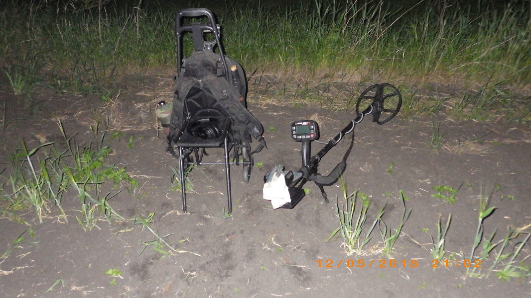

В общем, самыми ценными и желанными находками в тот вечер были моя же собственная лопата и МД... lol.gif

Однакось...
Ладно, попробую выложить фотки процесса ремонта Маски, плат и прибамбас полевых к ней.
эт то, что конденсат за полгода натворил
ну это я что намудрил:
A.K.V.
post Feb 15 2019, 00:49
Создана #11828
Сообщений: 149
Зарегистрирован: 12-February 19
Из: Краснодар
Пользователь №: 2,379,687
Металлоискатель: Golden Mask 5+
Номер карты: 63...77
Репутация: 12 кг

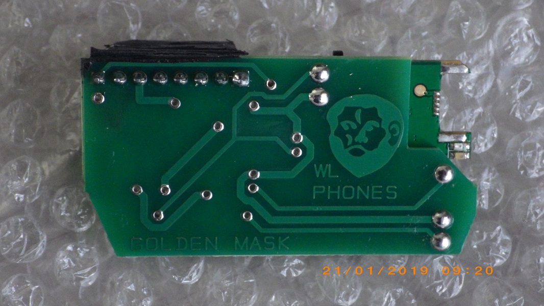

только по две фотки можно? а у меня их чуть поболее вообще... ладно попробую продолжить...
итак, мудрю дальше:

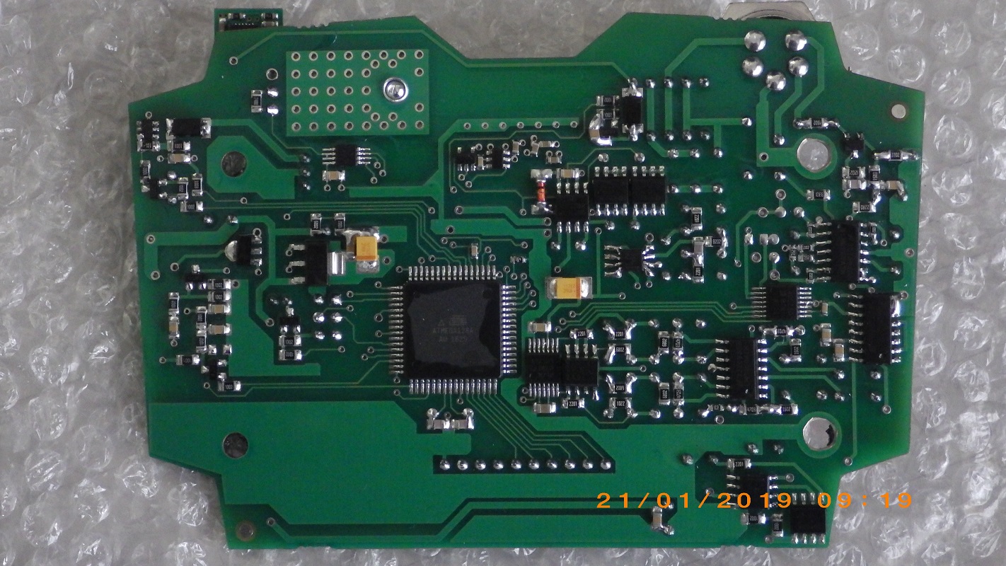

затем всё промываю и вскрываю лаком

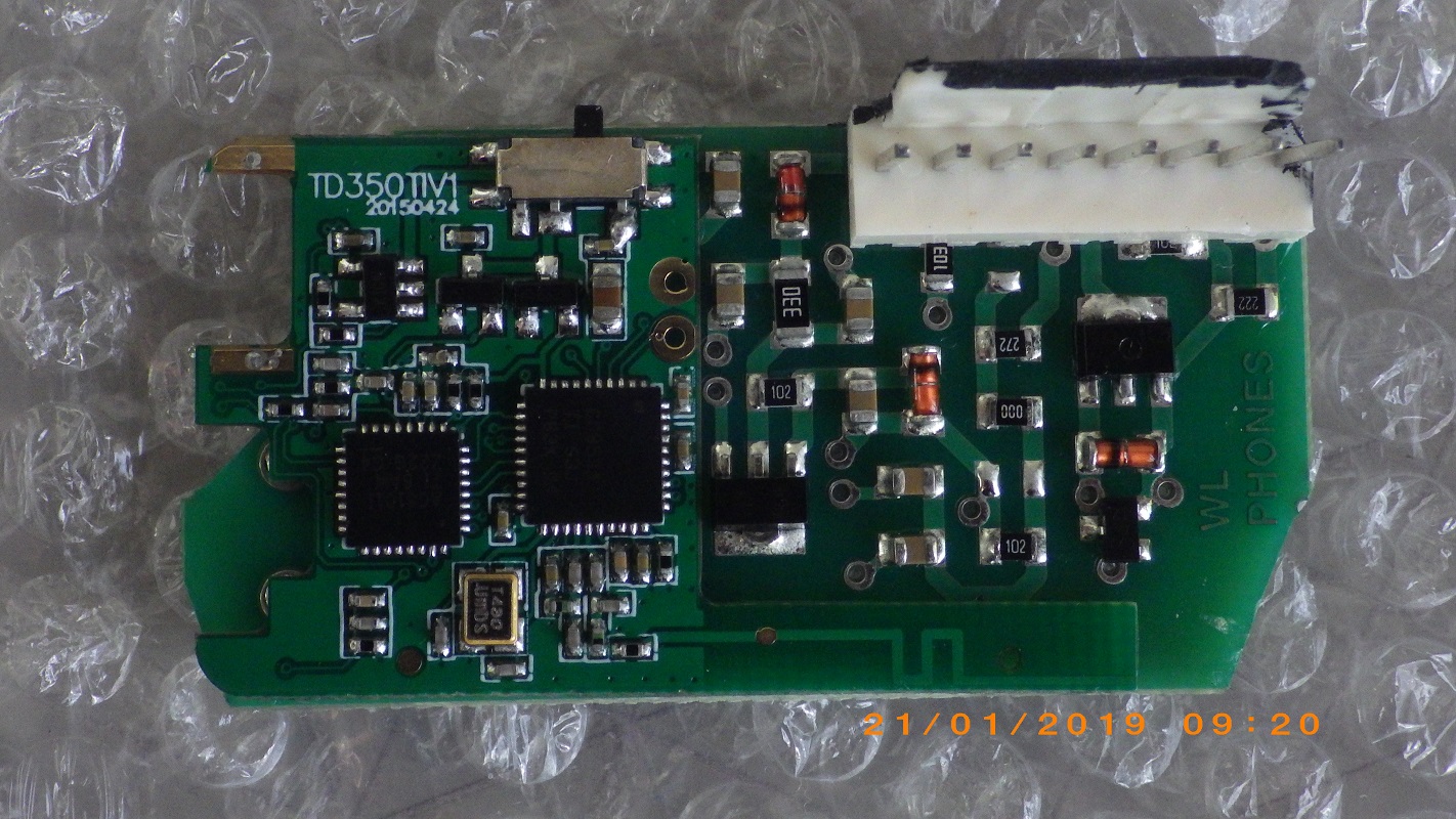

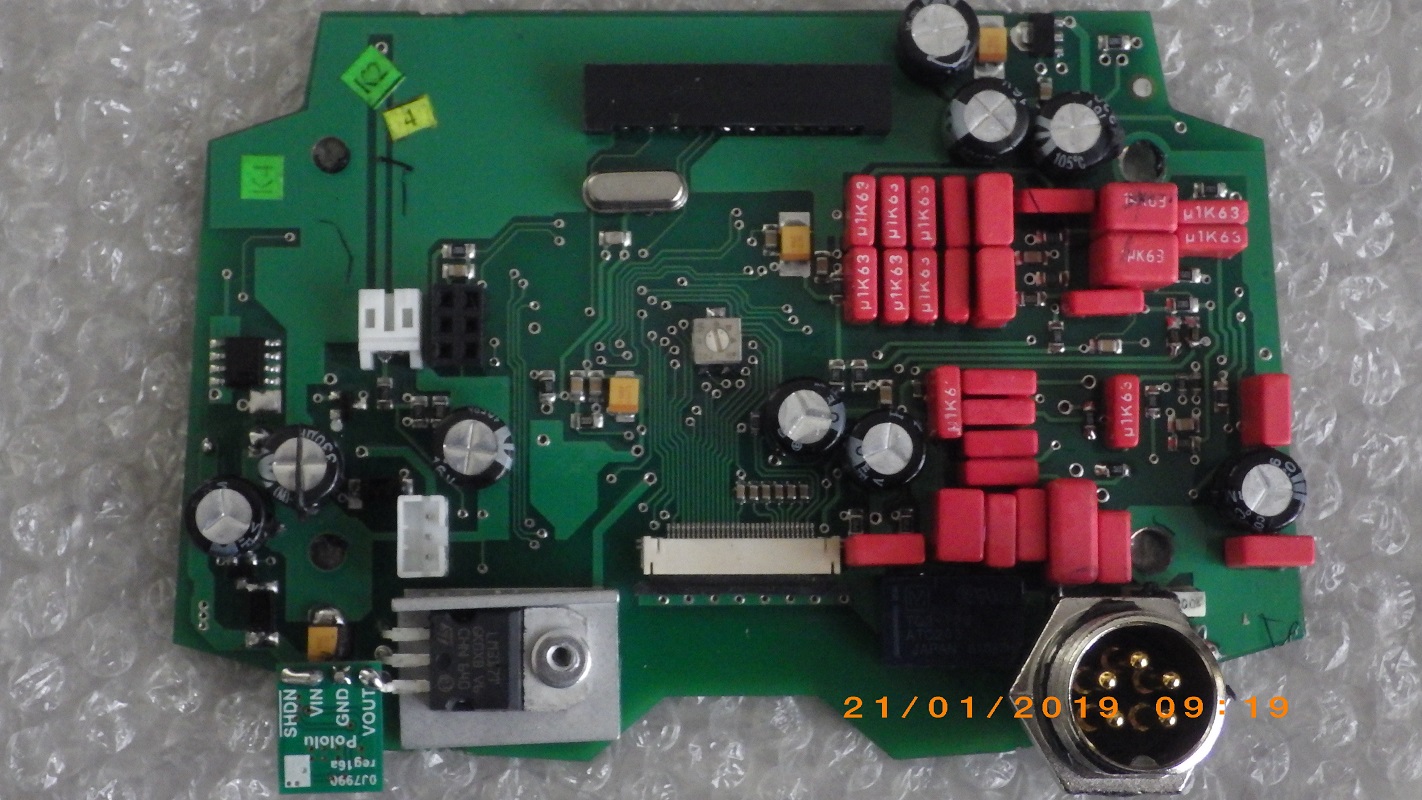

однакось напряжно...
в аккумуляторном блоке прячется ещё одна платка- со схемой "вай-вая" и усилитель на динамик
Её также промываю и покрываю

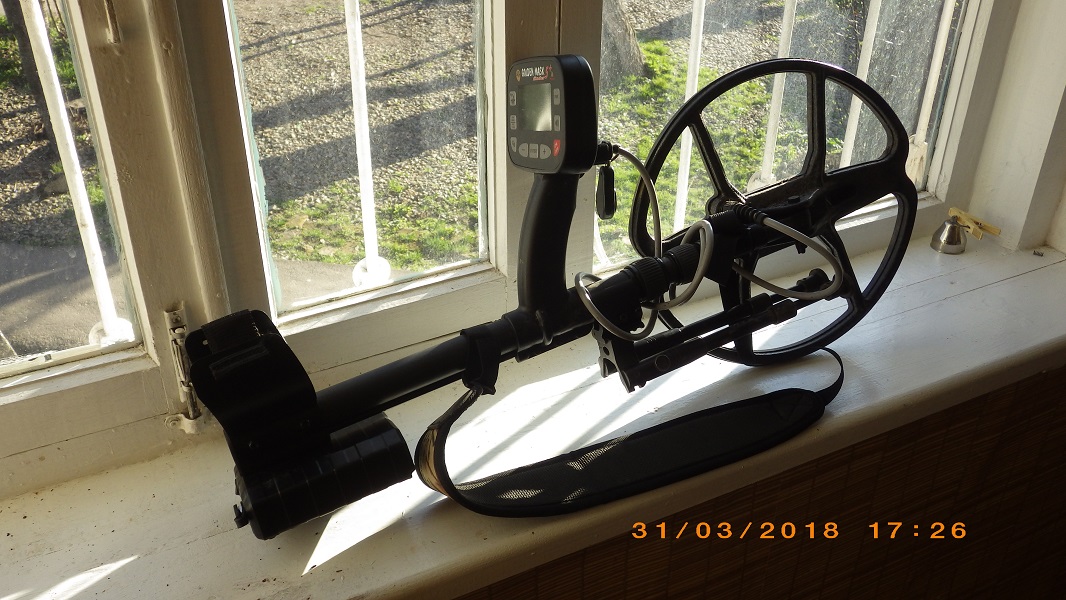

что мне нравится в прямой штанге, в частности у Маски,- это её компактность и быстрое приведение в "боеготовность"

Простамол, самое потешное, что карты с записью трека были включены на телефоне, но я в тот момент так растерялся, что вспомнил об этом уже после того, когда всё уже нашёл)))

ps: с сошкой аппарат смахивает на пулемет cheesy.gif Полезна она?

Нет, экран не запотевал, по ходу, при сборке капелька воды попала и хоть все свободные места были заполнены пластинками на вид похожими на жевачку с надписями- "волокнистый поглотитель влаги. Не жрать!"))) но вот такая оказия приключилась... Кстати, плата из блока аккумуляторов к тому времени тоже начала уже окисляться, так что во время ремонт приключился. А чтобы подобного больше не случилось покрыл платы лаком. Вообще-то изначально, после получения мд хотел этим заняться, но, как обычно, времени на это не хватало.
Сошки совершенно не мешают, даже в разложенном виде в кущерях. Разве, что при широоокой проводке иногда, если на пояс понацепляю всего дофига, тогда складываю и машу клюшкой дальше, а раскладываются они в пол секунды, зато мордой и блоком в грязи-пыли прибор не лежит.
