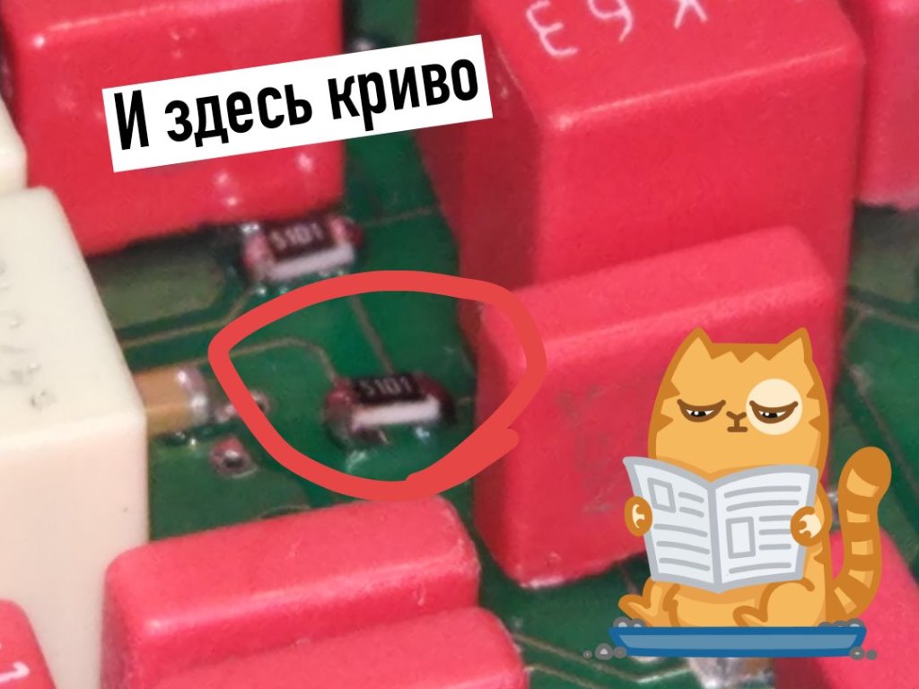

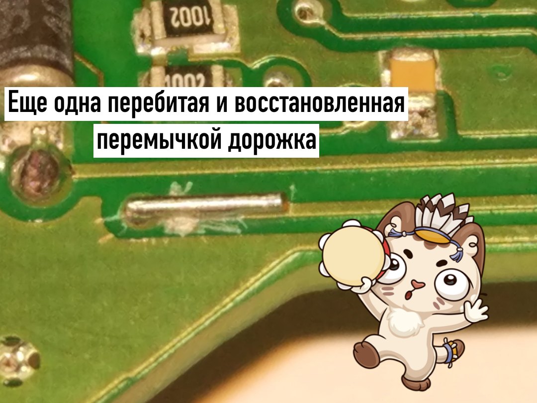

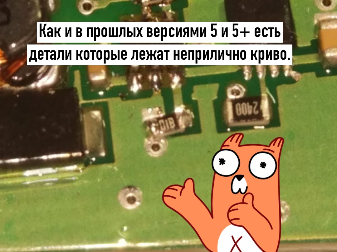

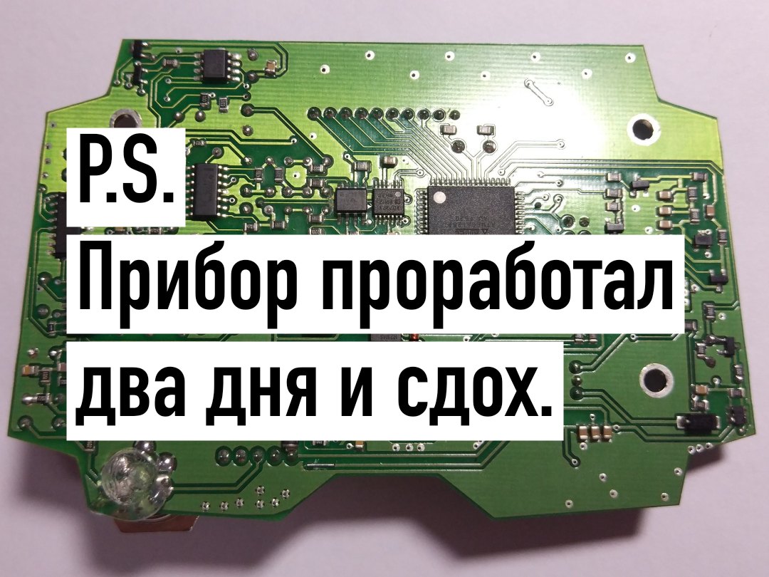

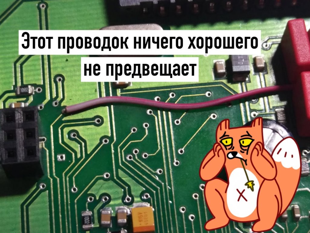

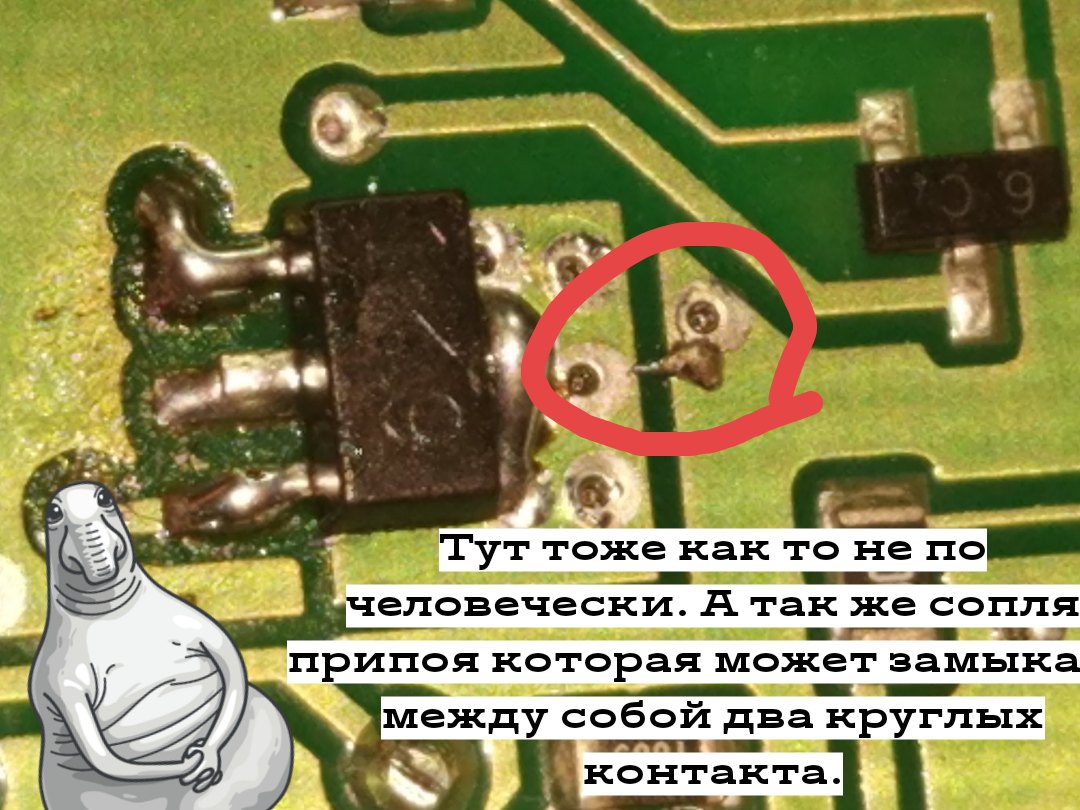

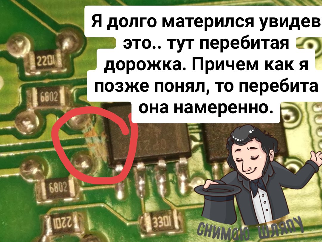

Автор текста и фотографий не я. Спасибо за исследование автору.
Демонстрирую маску пять с плюсиком SE (спешол едишон) Извините что не так быстро скинул свои фотки с описанием, просто после увиденного я долго офигевал, потом успокоился и просто рука не поднималось описывать это говно. Дк в чем собственно прикол.. Этот блок до меня никто не разбирал, и болгары прислали его как абсолютно новый (не ну прикиньте у вас такое в новеньком блоке. И болгары считают это нормальным походу..). Когда я увидел проводок, и перебитую дорожку, то сначала я подумал что это они закосячили и восстановили, но потом я понял, что они нарочно перебили дорожку и припаяли это в другое место (не знаю зачем) вторая перебитая дорожка тоже непонятно зачем.. ну и эта срань проработала всего два дня. Болгары делают красивый внешний вид и просто плюют во внутрь. Честно даже слов нет видя такое говнище, это ненормально. И это совсем не анти реклама, просто этим невозможно не поделиться. Факты того, что отношение болгар к людям наплевательское.
Англичане говорят: время деньги. Русские говорили: жизнь копейка.

QUOTE(tsv @ Feb 10 2019, 23:14)
... Когда я увидел проводок, и перебитую дорожку, то сначала я подумал что это они закосячили и восстановили, но потом я понял, что они нарочно перебили дорожку и припаяли это в другое место (не знаю зачем) вторая перебитая дорожка тоже непонятно зачем.. ну и эта срань проработала всего два дня...
Это косяки изготовителя самой печатной платы:
1. дорожки резали-восстанавливали чтобы определить контакт в переходном отверстии.
2 Проводок поверху - восстановление дорожки где было несколько переходных отверстий (возможно плата многослойная).
3. Обрезанная дорожка могло быть даже последствия "сопли" на первом фото - "лечили" коротыш...
Ясно одно нормального производства-контроля нет bash.gif Если какашки-печатки клёпают сами болгары (или такие принимают у китаезов) то они по жадности переплюнули наших кошерных...

QUOTE(Shon @ Feb 11 2019, 09:46)
Странная ситуация, получается. Не может такого быть, что бы с "конвеера" в новый прибор воткнули плату, такого качества! Это надо быть полным дибилом, что бы самому себе на ....хрен наступить. Рано или поздно, но это всё равно выйдет на ружу и как это потом расценить? Наплевать себе в колодец, из которого сам пьёш. Не думаю, что на фирме ГМ работает 100 человек и за всеми не уследить, наверняка коллектив не большой, умышленно гнать такую халтуру, незамеченно, более чем странно! Тем более, что ГМ, пытаются завоевать свою нишу и успешно конкурируют на рынке, а тут такой серьёзный , доступный для всеобщего обозрения" косяк".
Мне приходилось видеть плату от ГМ3турбо и ГМ-4про, ничего подобного там и близко не наблюдалось, всё было чётко и красиво, на своей Маске вскрывал батарейный блок, для прокладки, там так же всё "фирма", ничего кустарного не заметил.
Многие ГМ-3 турбо, работают с 2010 года и по сей день, без ремонта, да ёщё и с родными катушками.

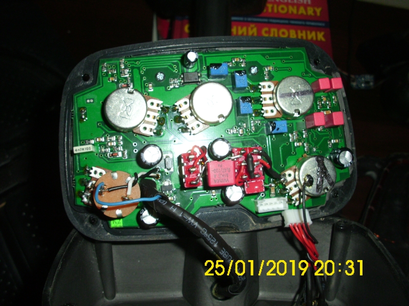

Так вот парни по поводу новых масок.Тут намедни у нас на фиолетовом тоже этот вопрос подняли.Речь шла о новых 4про и 4вд про....Народ массово жалуется на работу новых масок.Камрад который сам мотает катухи и ремонтирует заводские маски(кстати очень добротно все делает подбирая катуху под конкретный прибор и дружит их)..Не выдержал видать и закинул в тему пост с фото про новые маски.Я сам в этих платах нихера не смыслю НО народ поднялся конкретно отсылая свои приборы(в основном из новых) на профилактику...Теперь камрад наверное и сам не рад что тему задвинул smile.gif .Засыпали человека заказами....Дальше его цитата с которой все началось........Приехала Маска нового образца на новой штанге.Никому их не советую покупать.Чуйка никакая.Комплектация фуфловая.Фото платы

еще фото

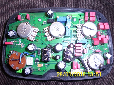

tsv
post Feb 12 2019, 22:22
Создана #11815
Сообщений: 108
Зарегистрирован: 5-December 14
Из: Плошиха (Блошино)
Пользователь №: 2,325,121
[/quote]
А можно фото всей Маски нового образца на новой штанге?
...и еще вопрос,а почему на фотографиях,даты с разницей в год?
Shon
post Feb 12 2019, 22:34
Создана #11816
Сообщений: 203
Пользователь №: 52,075
Металлоискатель: E-Trec
QUOTE(tsv @ Feb 12 2019, 21:22)
Cлева старая версия (с выводными конденсаторами WIMA), справа - новая версия, конденсаторы в большинстве уже СМД.
