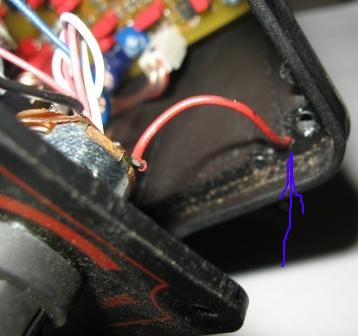

У меня на GM-2 провод припаян к корпусу крутилки "громкость".
Токопроводящий слой на корпусе блока - графит (кажись). Провод вплавлен в пластмассу блока в нескольких местах и затем замазан графитовым покрытием.

QUOTE(Engineer @ Nov 3 2010, 23:28)
Благодарю вот туда, к корпусу крутилки.

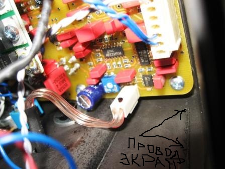

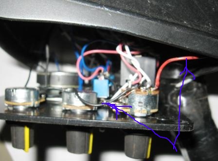

Ferum
post Nov 4 2010, 10:10
Создана #1185
Сообщений: 3,966
Зарегистрирован: 5-May 08
Пользователь №: 4,503
Репутация: 220 кг
smile.gif Сорри , за задержку ...у меня как и уEngineer(а) ...чёрные проводки между крутилками , а от крутилки "звук" идёт уже красный проводок к корпусу , потОм вдоль ребра блока и уже на плату .
ЗЫ: Добавил фотки .
