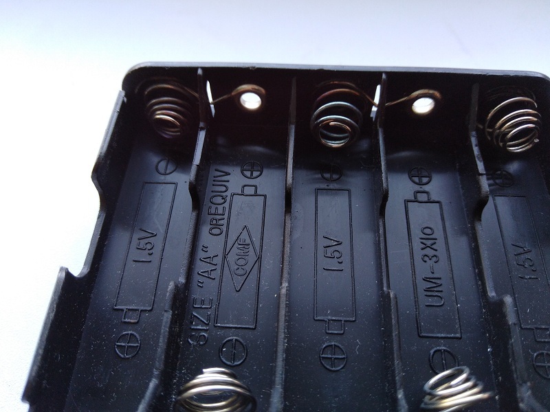

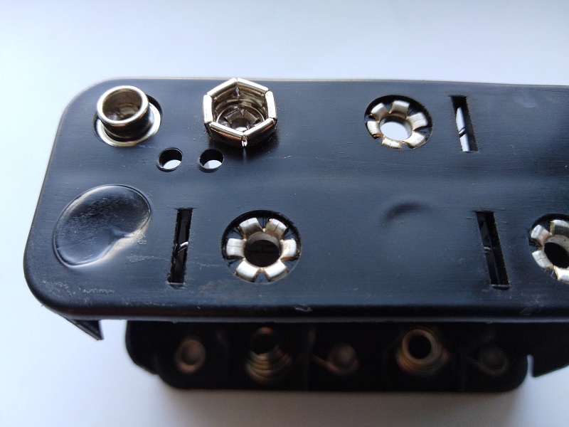

zamok
post Aug 13 2018, 18:58
Создана #11355
Сообщений: 834
Зарегистрирован: 22-May 16
Пользователь №: 2,350,493
Репутация: 29 кг
При включении не услышал в наушниках привычного трэшхолда, достал батарейный бокс, он был слегка теплый и присутствовал запах жжёного пластика. Несколько пружин посинели, ослабли и не прижимали аккумуляторы. Дома проверил каждый аккумулятор, разжал пружины - всё работает. Заряжал комплектным ЗУ. День назад всё штатно. Что это было?
PS аккумуляторы несколько месяцев не доставал, бокс пару недель назад извлекал, если виноват плохой контакт, то почему сразу несколько пружин?
Сообщение отредактировано zamok: Aug 13 2018, 19:17
Герасимыч
post Aug 13 2018, 19:50
Создана #11356
Сообщений: 885
Зарегистрирован: 13-October 15
Из: Замкадье
Пользователь №: 2,339,867
Первый в топе
Металлоискатель: F75, GM4pro
Репутация: 88 кг
Доброго. Я вынимаю блок и снимаю аккумуляторы даже при недельном хранении, не говоря про больший срок. Не вынимаю только если копал сегодня и завтра опять на коп.
Это занимает 2 минуты, зато не просаживает пружины как блока батарей так и контакты прибора.

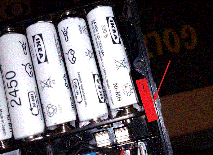

zamok
post Aug 13 2018, 20:19
Создана #11357
Сообщений: 834
Репутация: 29 кг
QUOTE(Герасимыч @ Aug 13 2018, 19:50)
Здравствуйте! В моём случае основная причина просадки пружин нагрев. Нагрев скорее всего в результате КЗ ((( во время установки блока возможно замыкание:
Не доставал бы блок - радовался бы дальше))) изначально блок с элементами питания ёмкостью 2500 входил с большим усилием, устанавливал прокладку, но всё равно не свободно - поэтому перекос и замыкание.
sss
post Aug 13 2018, 20:44
Создана #11358
Сообщений: 5,070
Зарегистрирован: 20-August 07
Из: мос
Пользователь №: 2,541
Репутация: 160 кг
Встречалось такое... "экономия болгарских коллег" на пластике бат.отсека! sad.gif
Лечится вклеиванием подходящей по толщине пластины из пластика на внутреннею бококовину.
ЛИЧКА - НЕ РАБОТАЕТ !!! НЕ ПИШИТЕ !!! НЕ ОТВЕЧУ!!!
SERG LLITORM
post Aug 13 2018, 21:39
Создана #11359
Сообщений: 440
Зарегистрирован: 2-March 15
Из: Город Герой Смоленск
Пользователь №: 2,330,495
Номер карты: 4276........4028
Репутация: 82 кг
История с перекосом блока с аккум.,произошла с мной буквально месяц назад. И чтобы не случилось перекоса, в этом именно помогла проставка. Спасибо большое Сергею(asgo) подробно всё объяснил. С ув.,Сергей.
Сообщение отредактировано SERG LLITORM: Aug 13 2018, 21:46
