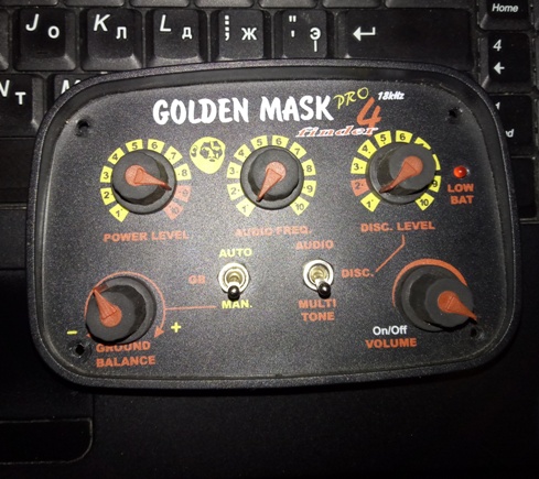

QUOTE(моряк @ Jun 11 2018, 18:59)
приветствую владельцев масок!недавно пополнил ваши ряды и в связи с этим возник вопрос по работе прибора.в поиске не новичек и аппараты были разные в основном амеры и франсы.сейчас основной дуся.вопрос-
настройки таковы...дискрим-1(и даже чуть ниже)
частота не важно,чувствительность 6-7(помещение),аудио тон.
железо почти не видит,и железки не маленькие.
-на этом приборе так и должно быть или это что то не так?подскажите.
Дискрим 1,5 ,multi tone
фото 4 про ходовые настройки

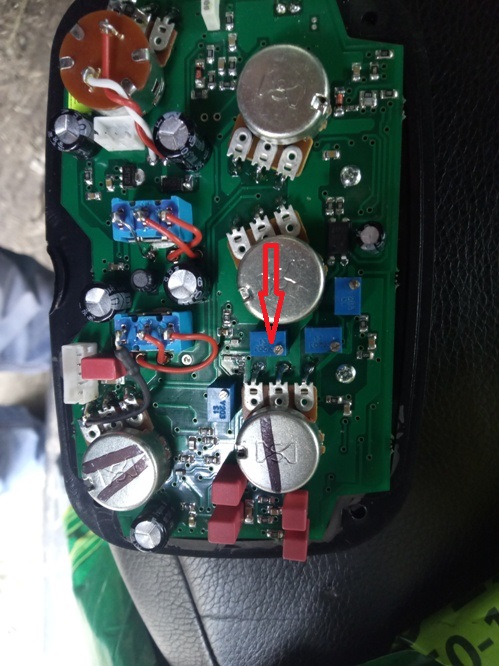

Кому если нуно добавить чуйку , крутим эту пимпочку против часовой cheesy.gif

QUOTE(Локомотив @ Jun 12 2018, 01:44)
новое плата

QUOTE(asgo @ Jun 12 2018, 02:01)
Эта эпопея с последним заказом Маски длиться уже три месяца 13.gif . Знакомый попросил заказать 4 ПРО . Приехал прибор ГБ не отстраивается 17.gif , звоню офф дилеру так мол и так . Получаю ответ (инструкцию ) покрутить пимпочку (потенциометр гб), результат нулевой , не рабочий . Под замен плата по гарантии . Приезжает вчера новое плата facepalm.gif я ставлю и оху.ваю чуйку на максимум трешхолда нет image046.gif , грунты вывернуты так что Екатерины пять копеек в чернину бьет dry.gif . Вот пришлось самому чуйку прибавлять до появления трешхолда в районе девяти часов и регулировать ГБ , а то мне кажется эта эпопея не закончилась бы 17.gif ,вообщем,, очумелые ручки,, Знакомый уже пожалел что с этими приборами связался facepalm.gif .
Сам в шоке 13.gif ,я кучу Масок этих перепробовал ,такой канители не было facepalm.gif .

Новая плата ( где стрелка ) и старая
Сообщение отредактировано Локомотив: Jun 12 2018, 08:32

QUOTE(Локомотив @ Jun 12 2018, 08:30)
