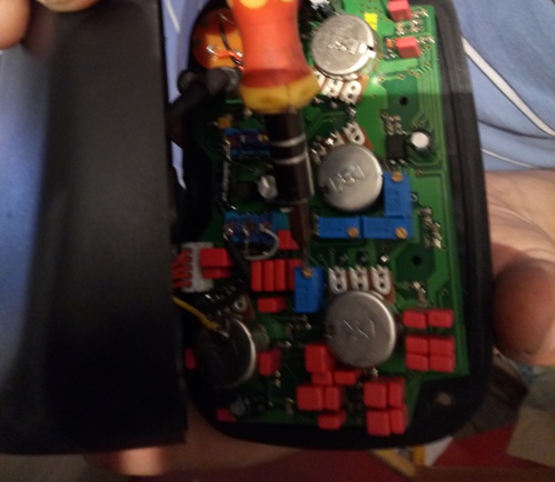

Решил я Маску4 ПРО отстроить от Феррита biggrin.gif взял ёё родные катушки 10,5" , 7" и CORS Labs 12,5" на 8,5". В итоге родные катушки не отстроились (угонял в самый минус регулятор до упора ) , а CORS Labs 12,5" на 8,5" отбилась на 9 часов . 17.gif
Вскрыл ,,башку,, и крутанул пимпочку cheesy.gif против часовой пол оборотика . Результат - родные отстраиваются от феррита на 9 часов а CORS Labs 12,5" на 8,5" на десять с половиной часов . Как то так biggrin.gif
