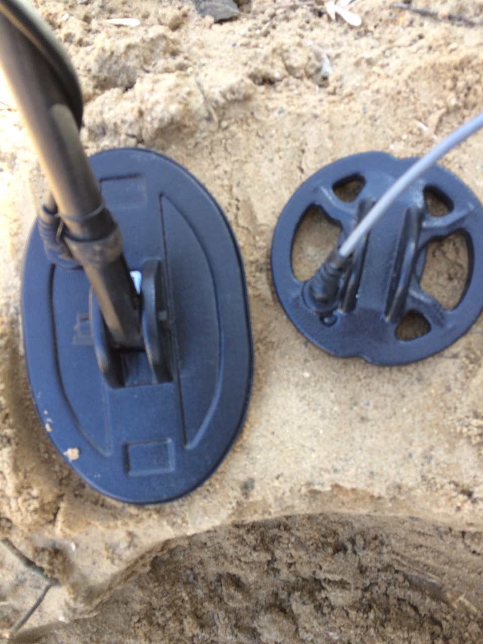

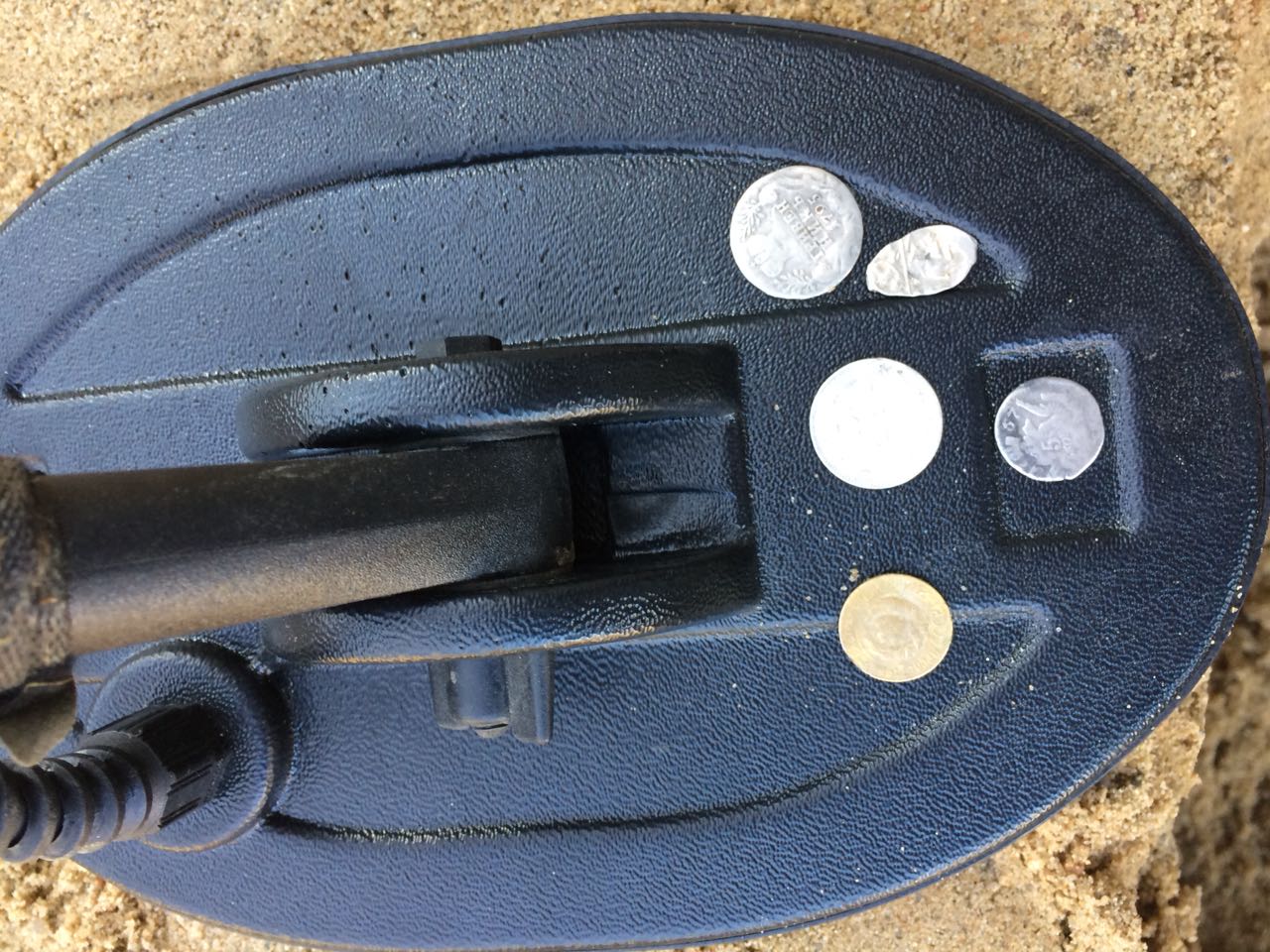

AlexMordv
post Apr 11 2018, 16:12
Создана #10855
Сообщений: 37
Зарегистрирован: 17-April 17
Пользователь №: 2,362,087
Металлоискатель: 3030,Maska 5+
Всем привет! тест в песке маской 5+катушка 5 и 5х8 от Мэджик лаб,настройки частота 18 Моно,сектор металлы закрыт,gain 2 threshold 24 p.box high грунт 35.
катушка 5 катушка 5х8
10 коп серебро 9см 11см
чешуя грозный 7см 9см
5 коп серебро 7см 9см
1 копейка СССР 8см 9.5см
гривенник 9см 10см
Трескоед
post Apr 12 2018, 08:43
Создана #10856
Сообщений: 1,301
Зарегистрирован: 31-July 16
Пользователь №: 2,352,624
Репутация: 284 кг
QUOTE(AlexMordv @ Apr 11 2018, 16:12)
гривенник                        9см                                    10см
Привет!
Спасибо за тест. Что то результаты тестирования, совсем не впечатляют(в плане глубины) ddd.gif
