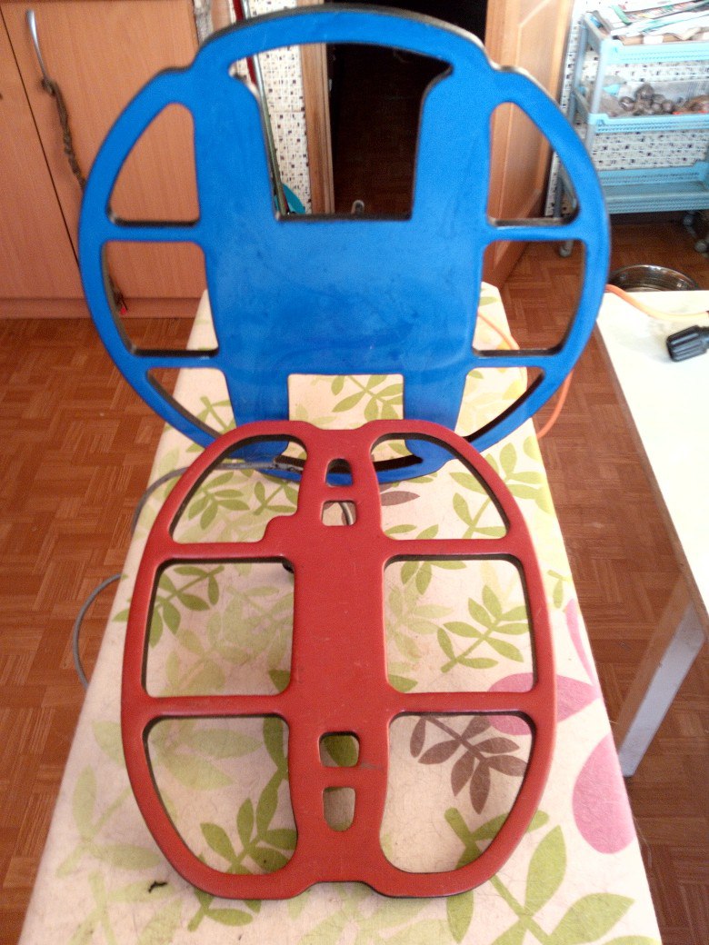

Получил катушку от ИИвваанн. Качество отличное. Упаковка достойная. Катушка выполнена на уровне лучших образцов. А я пользовался большим количеством как приборов так и катушек. Шикарный силиконовый кабель USA очень хорошего цвета..диаметр кабеля около 8мм
Катушка сделана в размере 5х8DD. На приборе ГМ1+UK, в комнате ,показала отличное видение мелочи. 5 коп бронза СССР стабильно 20см ,отлично на мелкую серебряную монету-Орда 0,67гр-15см Золотое кольцо 24 см.. крестик золотой 1гр -6см У нас мороз..-20.. тестов на земле пока не будет
user posted imageИзготовление и получение уложились в 22 дня Оплатил 5 числа..20 уже накладная выписана..Катушка вышла 4500 с почтой.Рекомендую.

QUOTE(ТаТь Яна @ Feb 27 2018, 15:59)
Благодарю за информацию. От мэджик лаб наверное не дождусь. Пожалуй тоже закажу такую же.
