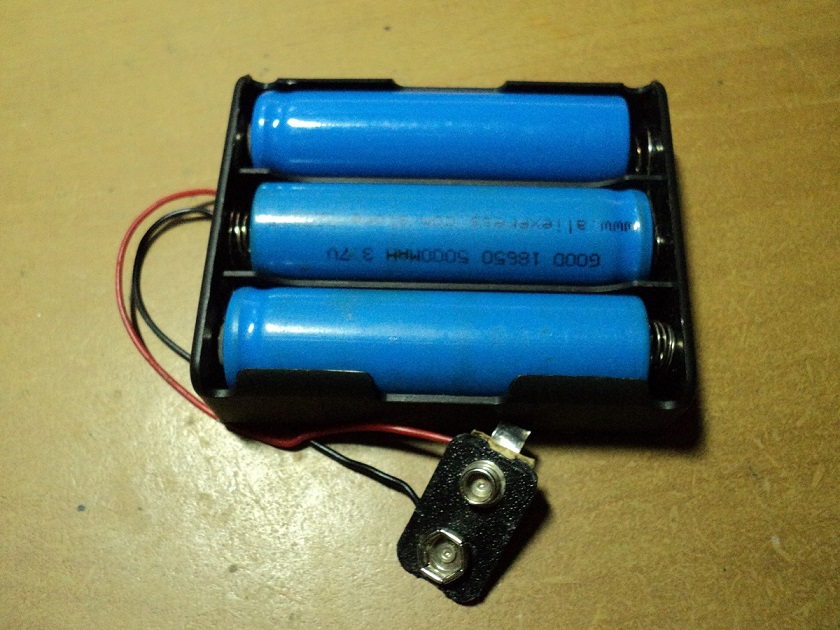

Привет.А никто не пробовал вместо родных аккумуляторов поставить 18650.Вроде понадобится 3 штуки.Вот только как их там приколхозить? Без подзарядки можно будет ходить дня 3-4.Вес полегче будет.Вот только развесовка пострадает наверное?

Доброго! Переделывали уже несколько человек, отзывы положительные. Только зарядка под эти аккумы своя.
Кассету под них берёте и далее колхозите. Заряжать вынимая, ну или переделывать зарядку.
Поиском внизу забейте 18650 и будет счастье.

Бокс 3Х18650 к нему приклеить контакты от батарейки крона,контакты предварительно укоротить.Чтобы не болтался в отсеке подложить поролон.Легче на 120 гр.Зарядку нужно отдельно под li-ion.

А не маловато будет 3 штуки, ведь номинал получается 11,1 вольта?

Полный заряд 12,6 ,сам блок прибора выключает на 10,5 вольт.Это уже обсуждалось.

Нормально колхозятся. В приборе ничего переделывать не нужно.
