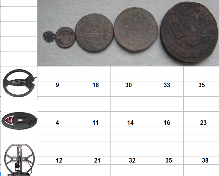

У меня Шторм есть,тихая катушка по сравнению с 27-ой.Глубже на пару см по монетам.Выкладывал картинку ранее,выложу ещё раз что бы не искали.Чешуя тоже есть.

Спасибо за инфу. Присмотрюсь повнимательнее к шторму.

QUOTE(Radium @ Nov 9 2017, 11:32)
мдааа, не густо...Только по империи. Спасибо за инфу! Все равно попробовыть стоит на моем грунте - пойма ручья - черная иловая земля на 3-4 штыка, глубже крупный песок с камнями, авось низкая частота удивит 14.gif
