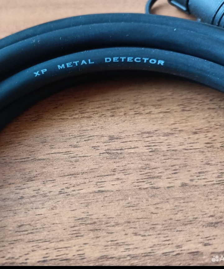

Всем доброго, уважаемые пользователи Джима! Сегодня случился конфуз реальный со снайперкой НЕЛ 5" , и надо же мне было взять её одну с собой в поход 17.gif Обычно ещё и 27-ю ношу в рюкзаке, на всякий случай.
--- Такое дело...пристёгиваю по месту снайперку, а место очень замусоренно на диком пляже, включаю приборку, и ... начались трели facepalm.gif Просто верещит при поднятом приборе вверх. Я начал провод щупать от катушки до штеккера, и в итоге в самом штеккере прояснился конфликт. Шевелю возле разъёма, глюки пропадают, начинаю поиски, опять глюки. ПИПЕЦ! Просто при каждом махе катушкой, уже создаются помехи в виде глюков. Ну, коли вышел на поиски, будем глючить facepalm.gif
--- В итоге, насобирал немного, а могло быть и по более, если бы не посторонние писки и трели.
Четыре советика и перстенёк серебряный. Но меня всё время мучал вопрос! Как так? и почему?
По приходу домой, первым делом начал прозванивать мультиметром обмотки и шевелить кабель до катушки. Всё держало как надо, сопротивление не менялось ни на грамм. В чём дело? блин? Потом под мощной лупой разглядел на штеккере катушки расширенные разъёмы ( мама). Вот те на! Иголочкой потихоньку подправил, включил прибор, всё шикарно стало.
user posted imageimg фото
---И вообще, так смотрю на штеккер заводской и не могу понять как он разбирается ? и вообще как они его смогли припаять проводники к самому штеккеру , писец. или я чего не врубаюсь. с уважением

Добрый день!
Видел в продаже брендовую запчасть под названием кабель для оригинальной катушки хр и далее по названию модели, конечно, уже со штекером на нём. Вполне, изготовитель катушки таким и воспользовался.

на известной всем площадке продается оригинальный кабель с разьемом, мало ли пригодится кому то

[quote=крот.ру,Apr 20 2024, 16:00]
Я в конце 80х, работая в оборонке, имел дело с подобными штекерами, нужно разогнуть или прослабить, не знаю как правильно, мелкие усики в задней части и вся внутренняя часть штекера выйдет вперёд из корпуса.

Лучше заменить разъем в сборе, на катушке и блоке. Товарищ так сделал и радуется.

QUOTE(Валидатор @ Apr 20 2024, 20:25)
Согласен полностью! Есть под замену новые разъёмы для катушек (2 шт ) и для блока (папа), но мы не ищем лёгких путей! pioneer.gif Сточил с торца штеккер немного, что бы добраться поближе к контактам, раззенковал отверстия, и начал иголкой проверять каждую "маму". И вот есть косяк! на одной "маме" , один полусектор болтается, соответственно не прижимает полностью "папу" 17.gif Это я вчерась опять не выдержал и начал курочить . Воткнул тонкую проволочку в болтающийся элемент, глубоко загнал....
-- Ну, а сегодня потопал с утра раннего на проверку катушки, на дикий пляж, рядом с домом 2 км. Где в прошлом году перстень правильный был поднят снайперкой. И что вы думаете? Естественно всё стало работать на все 100% ! И даже ещё два серебрянных перстня поднял 925 пр. alko_2464.gif , всё на том же склоне, возле пруда, пипец! Но , поскольку еду с собой не брал, потопал домой. Надеюсь завтра там проведу полный день, достойно!
--Сильно не ругать за примитивный ремонт, но пока будет всё работать, буду ходить. Если уж совсем прижмёт, укорочу кабеля на обоих катушках и перепаяю везде штеккера новые. Пока как то так....Всем добра и удачи! pioneer.gif

Что-то с проволочкой не айс совсем! Кто его знает, когда и как она там повернется или выпадет в лучшем варианте. Лишь бы не замыкала. Может, лучше банальный суперклей вместо проволочки - капнуть и сразу перевернуть ,,мамами" вниз, чтобы не внутрь он пошел, а остался в виде ,,подушки" под эту половину контакта.
Кстати, проволочку можно в этом клее и ,,похоронить"!
