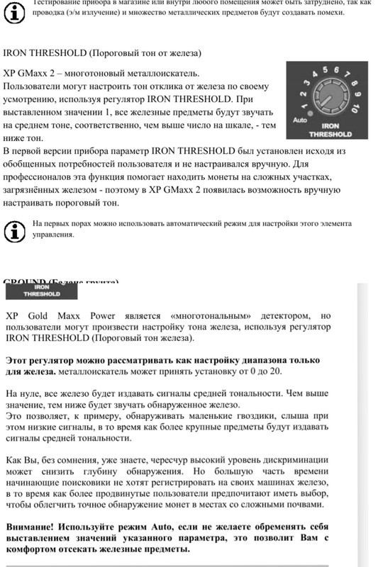

QUOTE(scandijinior @ Mar 14 2023, 01:03)
Скорость восстановления не изменяется на этих приборах джимакс и ГМП. Она постоянна.
Вот видео где человек четко показывает почему опасно использовать ГМП на авто трешхолде. Как раз скорость сильно снижается, ну или не знаю почему точно, но выглядит как скорость. Насчёт джимакса, давно хочу проверить - будет ли разница, но руки не доходят. Сам использую 7-8.
Смотреть с 3:20
https://youtu.be/IDWihRB14Ok

scandijinior
post Mar 14 2023, 14:29
Создана #11326
Сообщений: 24,809
Зарегистрирован: 6-June 08
Пользователь №: 4,828
Репутация: 495 кг
QUOTE(All-searching @ Mar 14 2023, 14:06)
Тут не нужно никаких голословных заявлений по ттх прибора.
Прибор простой, не отягощенный настроечным миксом параметров, когда, настраивая порой, просто противоречащие друг друг настройки, сбиваешься с толка.
А раз так, то все на практике, по опыту. Взяли, включили, сделали выводы. Остальное - вода.
Трешхолд не изменяет никакие "скорости". Это только смещение границы Низкого Тона. То есть звуковая дискриминация. Которая может помочь "обозначить "цветным", высоким тоном, цели снесенные грунтом или железом цветные цели. Все.

QUOTE(scandijinior @ Mar 14 2023, 14:29)
Ваше мнение голословно и основано на своем голдмаксе, не имея джимакс, Вам не верится, что там по-другому и скорость восстановления в авто выше, чем при любом включенном положении треша.
Если Вам так проще жить, то нам проще жить по-своему!
Хотя бы даже просто подумайте, что включенный треш это ещё алгоритмическая обработка сигнала, цепочка или две, три... А это время - а это и есть скорость отклика, восстановления, быстродействия. Назовите, как хотите.
Автотреш в этом плане это прямой сигнал, самый аналоговый если хотите, подчеркну, в джимаксе. Хотя сигнал и цифровой отчасти, но в авто самый аналоговый.
В голдмаксе не буду спорить, зачем если им не работал. И это не мое только мнение по такой разнице между приборами. И вовсе не в этой только теме.
Можно и по-другому взглянуть на весь аспект. Предположим, что скорость одна при любом треше, но укорочен сам звук, длительность его звучания. Но, тогда выросла бы и пауза между двумя соседними сигналами на не слишком малом расстоянии между ними. А если это расстояние сравнимо меньше. Тогда, эффект большей скорости виден.
Что на самом деле задействовано именно в джимаксе, можно сказать, замеряя и проверяя на осциллографе. Но, кому это надо!?
Нам, джимаксоводам достаточно самого эффекта, что авто это самая быстрая реакция прибора при максимальном разделении! Или кто и как привык, но разница в скорости восприятия звука сигналов точно есть, как бы Вам этого ни хотелось!
Сообщение отредактировано All-searching: Mar 14 2023, 14:50
А что по видео скажете? Почему у него ГМП на авто среди гвоздей монету перестает видеть?

QUOTE(Ala_dig @ Mar 14 2023, 15:51)

QUOTE(All-searching @ Mar 14 2023, 15:49)
Они абсолютно одинаковы по управлению параметрами. Отличие рабочая частота. И ее особенности по взаимодействию с мет. предметами...и естественно с грунтом.

QUOTE(scandijinior @ Mar 14 2023, 17:07)
А что сайленсер дал в данном случае?
