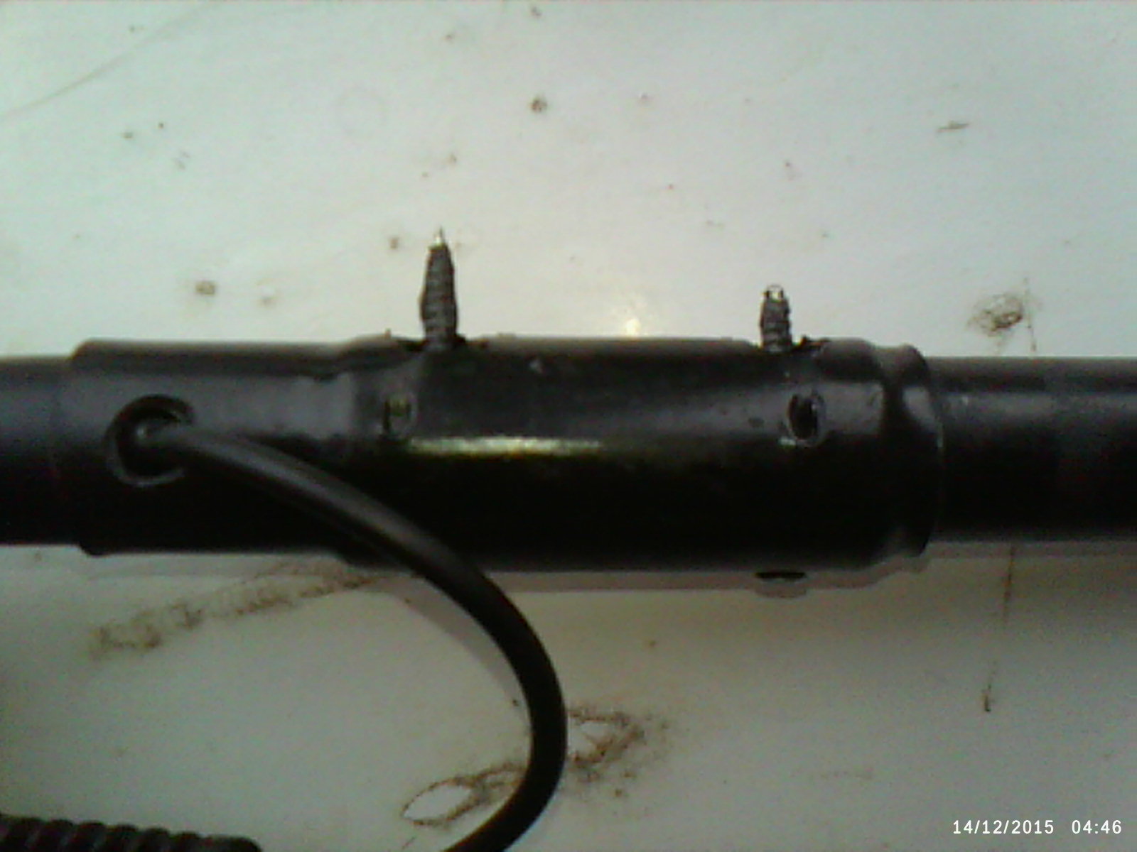

зачем мучатся,дихлорэтан это до первой встряски и опять отломится !!!!сразу саморезы чуть подлиннее и всё гуд!!!!

т е изначально на новом приборе открутить стандартные и вкрутить подлиннее ?
Если да,то длину новых не подскажите,чтобы внутрь корпуса не вломиться.

ну насчёт менять болты с новья я не уверен ,а вт обеспечить опору блока к штанге это обязательно(полукружки рядом со штырьками ) я обсадил термоусадку на штангу и пока она горячая установил блок и притянул,чтоб эти полукруги вдавились в термоусадку.и всё ок держится мёртво.винт ближе к ручке 35 мм .второй 30 мм и вкручивал на герметик.

ПРОхора использую только в воде,поэтому не разбираю.
Есть мысль обмотать блок хорошим скотчем к штанге.Думаю это увеличит прочность.

Интересный метод, про термоусадку, наверное надо попробовать...

склеил по совету дихлорэтаном, вроде держится пока. а до этого на сломаных что только не делал, не держится, длиные слишком если есть шанс прокрутить на сквозь, а это уже пипец будет. крепил плассмасовыми хомутами широкими на саморезы к динамику , самое оптимальное на мой взгляд.
