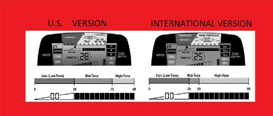

Сегодня ходили с напарником, у него тоже Ат-Про...
Заметил, что у него звук другого тона... т.е. на одну и ту же монету, у него звук тона выше, чем у меня... настройки одинаковые...
из-за чего такое может быть?
Sudness
post Apr 19 2015, 15:16
Создана #3403
Сообщений: 593
Зарегистрирован: 9-May 12
Из: Красноярский край
Пользователь №: 42,885
Металлоискатель: 705; APEX; INTRONIK
Репутация: 214 кг
QUOTE(subarus @ Apr 19 2015, 14:38)
Вполне возможно, что разные версии металлодетекторов.
У вашего напарника AT Pro International, а у вас
AT PRo американской версии:
subarus
post Apr 19 2015, 15:19
Создана #3404
Сообщений: 410
Зарегистрирован: 29-July 10
Из: Южно-Сахалинск
Пользователь №: 20,109
Металлоискатель: AT Pro/Ace 250DD
Репутация: 64 кг
QUOTE(Sudness @ Apr 19 2015, 23:16)
Спасибо, об этом я чтото не подумал.
Только у меня Интернейшнл, т.к. шкала глубины в см.

Если у напарника тон выше, то у него как раз Интернейшнл,
а у вас, получается американский. В нём средний тон до VDI 75

QUOTE(Sudness @ Apr 19 2015, 23:24)
ну может у меня что со слухом smile.gif)
на днях сверим дисплеи, а то я чтото не помню какой него...но у меня точно наклейка как на Интернейшнл.

QUOTE(subarus @ Apr 22 2015, 15:06)
Оба прибора у нас Интернейшнл....
странно.
Может прошивки разные?
Ну если оба интернейшнл, то платы настроены немного по разному.
VDI в таком случае сильно сдвинуться не должно было - максимум на 5-10 ед. по звуку.
Например, попробуйте отстроить грунт баланс с одной и той же катушкой
на обоих приборах. Вполне возможно, что и цифры будут разные (например у Вас 89-90,
а у напарника 93-94)
На платах АТ ПРО(Голд) есть два подстроечных элемента, возможно, что на одном из
приборов немного другая подстройка. чем на другом.
На 5К Е2 у обоих приборов одинаковое VDI?
