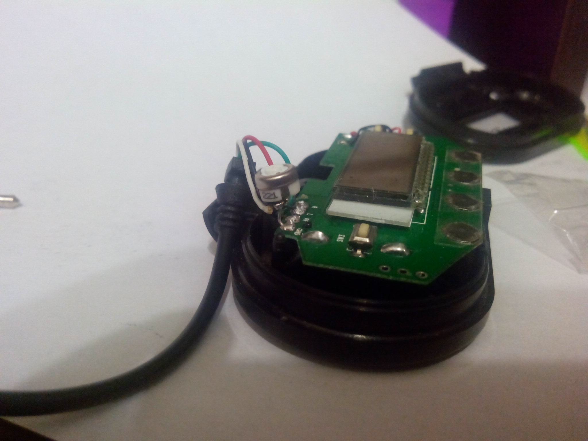

Недели две назад собрал fm передатчик все делается очень просто. Подходит любой лижбы был на батарейках и невырубался при отсутствии сигнала (эти два пункта для удобства). Проверял на своём приборе все работает без проблем, тагже есть rappo 3070 непонравилось слижком низкая озвучка. С fm трансмитером звук как в проводных наушниках нет никакой задержки и шумов. Скоро буду делать напарнику на

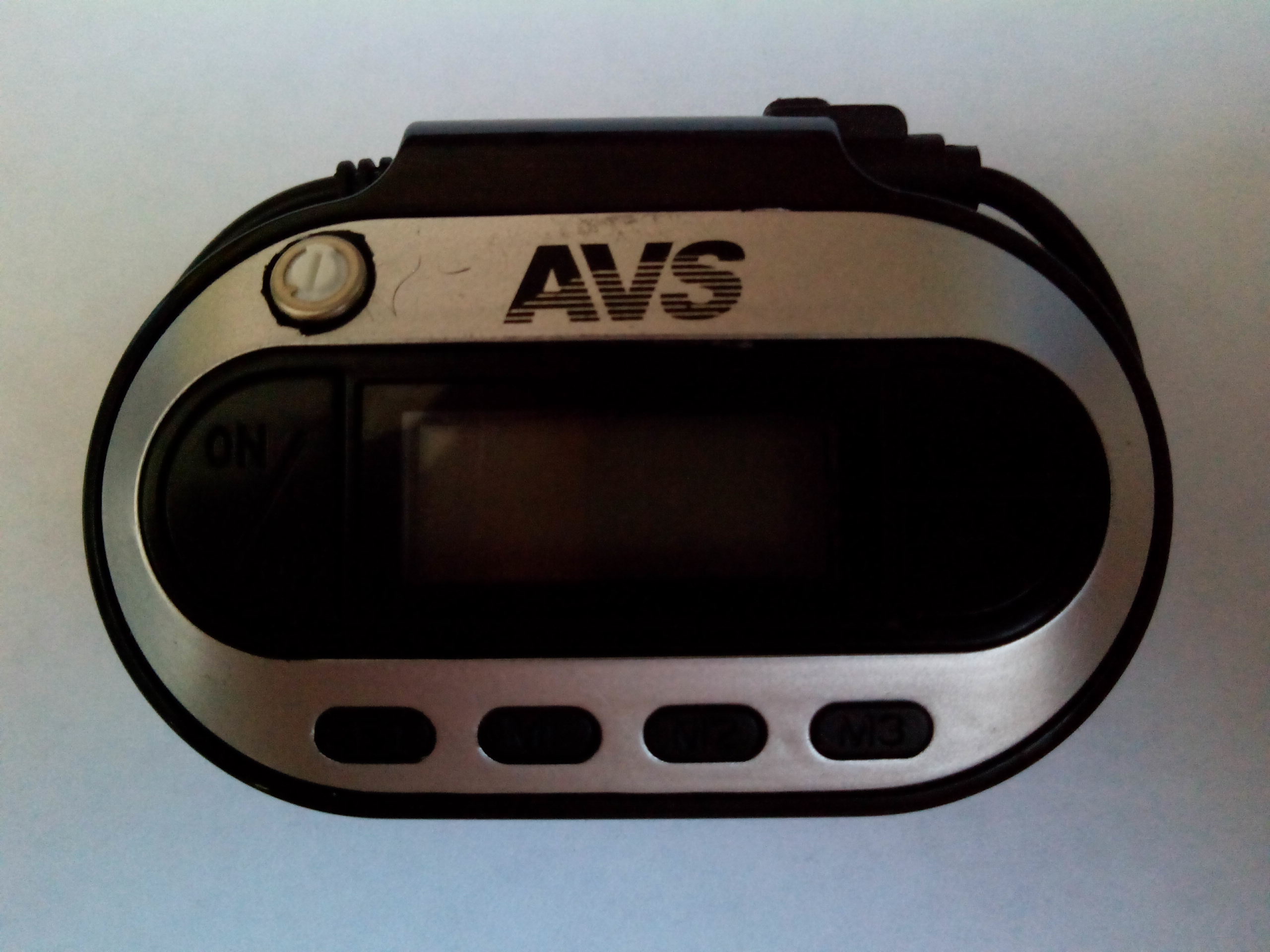

QUOTE(svoloch @ Feb 17 2015, 16:57) Недели две назад собрал fm передатчик все делается очень просто. Подходит любой лижбы был на батарейках и невырубался при отсутствии сигнала (эти два пункта для удобства). Проверял на своём приборе все работает без проблем, тагже есть rappo 3070 непонравилось слижком низкая озвучка. С fm трансмитером звук как в проводных наушниках нет никакой задержки и шумов. Скоро буду делать напарнику на Приветствую! Купил на днях такой же как у Вас на картинке за 550 р. Но к сожалению с теркой работать не хочет. Сделал как советует автор темы переходник с сопротивлениями как на первом рисунке. Но особых улучшений не появилось. Постоянный фон, звук то есть, то нет. Вообщем, мягко сказать не очень ... ПС Может кто подскажет, что сделать. А то если не получится, еще можно сдать трансмитор обратно в магаз. -------------------- Если я выиграл в вашем ауке, прошу сообщить в личку.

QUOTE(Человек монета @ Feb 17 2015, 18:42) Приветствую! Купил на днях такой же как у Вас на картинке за 550 р. Но к сожалению с теркой работать не хочет. Сделал как советует автор темы переходник с сопротивлениями как на первом рисунке. Но особых улучшений не появилось. Постоянный фон, звук то есть, то нет. Вообщем, мягко сказать не очень ... ПС Может кто подскажет, что сделать. А то если не получится, еще можно сдать трансмитор обратно в магаз. Даю 100% что-то делаете не так или неправильно припаиваете провода, или сопротивление, или и то и другое. Тагже даю 100% гарантию что если трансмиттер хорошо передаёт аудио сигнал с телевизора, компьютера и т.д то он будет работать и с МД главное правильное подключение. Смотрите внимательно схемы подключения выкладывать ещё раз нет смысла в этой теме все уже есть. |

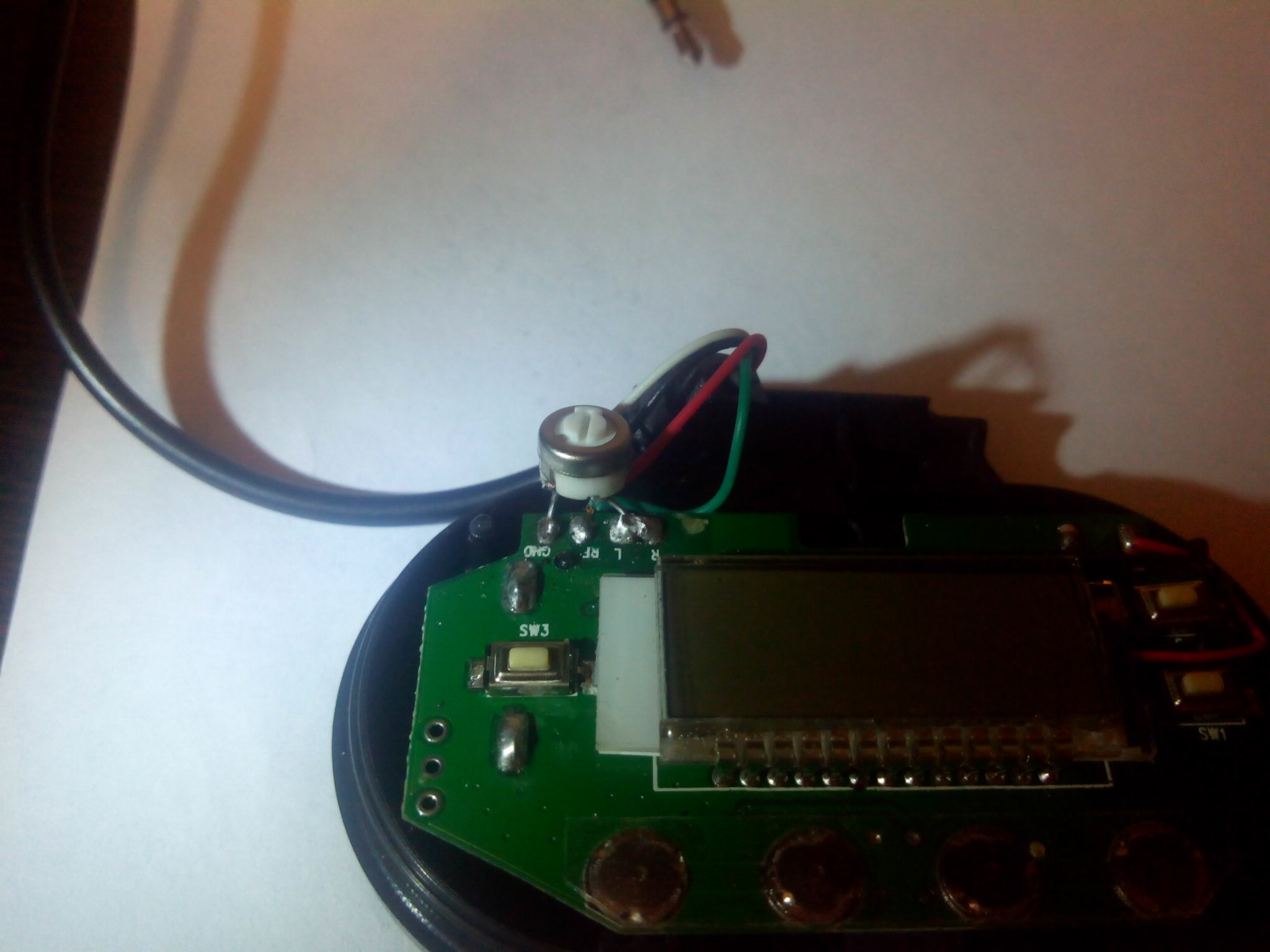

QUOTE(Человек монета @ Feb 17 2015, 20:17) При подключении к другим устройствам ( компьютер, телефон) звук передается отлично Попробую обьяснить на своём примере для ака мфт 1 разбираем трансмитер,отпаиваем провода все кроме антенны(RF) 2 обьеденяем припоем L и R , припаиваем переменное сопротивление я ставил на 221 Ом тут главное припоять нужные лапки так как их там три нам надо две ,одну посередине сопротивления (поял к LR), вторая та которая в районе цыфр 221 её к RND 3 тестором находим провод идущий от кончика Джека пояем на RL, два других пояем к RND Подключаемых к МД настраеваем звук и вперёд в поле с песней Сообщение отредактировано svoloch: Feb 18 2015, 12:02 Вложенные эскизы изображений |

Пользователь ![]() ![]() Группа: Забанены Сообщений: 60 Зарегистрирован: 24-October 14 Из: Нижний Новгород Пользователь №: 2,322,357 Пол: мужской Номер карты: 54************99 Репутация: 6 кг |

svoloch а не лучше будет впоять как полноценный переменник?

QUOTE(svoloch @ Feb 17 2015, 21:02) Попробую обьяснить на своём примере для ака мфт 1 разбираем трансмитер,отпаиваем провода все кроме антенны(RF) 2 обьеденяем припоем L и R , припаиваем переменное сопротивление я ставил на 221 кОм тут главное припоять нужные лапки так как их там три нам надо две ,одну посередине сопротивления (поял к LR), вторая та которая в районе цыфр 221 её к RND 3 тестором находим провод идущий от кончика Джека пояем на RL, два других пояем к RND Подключаемых к МД настраеваем звук и вперёд в поле с песней Спасибо за разъяснения и фото. -------------------- Если я выиграл в вашем ауке, прошу сообщить в личку.

QUOTE(кодин @ Feb 17 2015, 21:23) svoloch а не лучше будет впоять как полноценный переменник? Пока таким вопросом не задавался в принцыпе можно 100% , сама схема маленькая и должна влездь в корпус любого МД а подключить полевое дело. Собрал трансмиттер от нечего делать. Сейчас думаю впихнуть туда rappo, разобрать родные уши и впихнуть в более удобные и чтобы питание от батареек было единственное более грубая озвучка в fm намного лучше. |
