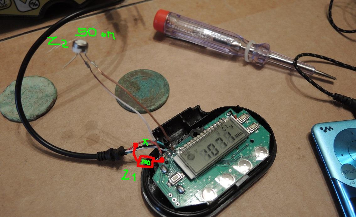

Хочу поделиться своим вариантом доработки трансмиттера.
Суть в том, что в моем случае напайка 100 и даже 200 Ом параллельно входу не спасла от перегруза даже на минимуме громкости мд (Сорекс Про). Причины не знаю - у многих сработало - у меня нет.
Поэтому, заглянув в тырнет с запросом "простейший аттенюатор", смастерил примитивный резистивный делитель, в котором Z1 = 100 om? Z2 = подстроечник на 50 ом (потенциалы те, какие были под рукой)
Способ впайки на картинке одного из предыдущих авторов - да простит он меня за это... smile.gif
Далее путем регулировки подстроечника добился необходимого звучания без перегруза. Значение Z2 должно быть ниже Z1 минимум на 3-4 порядка - так на сайте написано было. У меня примерно 20\120 ом получилось соотношение.
Буду рад, если кому-то помог.
Сообщение отредактировано Jokerr: Dec 1 2014, 11:16

Возможно, я неправильно читаю схемы, но ваш вариант №3 - просто подстроечник параллельно входу...
Делителя из двух последовательных сопротивлений, с одного из которых снимается ослабленный сигнал, я там не увидел...
И как-раз таки такой вариант мне не помог, увы.
В любом случае, я никому ничего не собираюсь доказывать и с кем-то спорить...
Просто еще один вариант - кто захочет - опробует.

QUOTE(Jokerr @ Dec 1 2014, 17:07)
... Делителя из двух последовательных сопротивлений, с одного из которых снимается ослабленный сигнал ....
Как раз это и делает подстроечник/переменник на входе, для этого и нарисовал.

При подключении за три ножки как раз и получается делитель? Я правильно догадался?
Просто я далеко не спец в электронике, потому могу не понимать простых на ваш взгляд вещей.
Без вашей темы я бы вообще не осилил этот трансмитттер. Поэтому большое вам спасибо.
