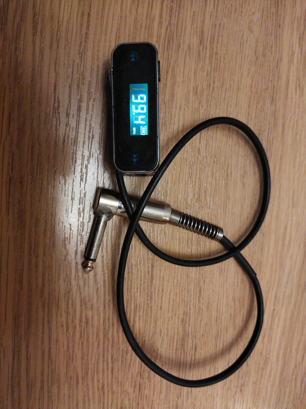

QUOTE(канабис @ Nov 4 2024, 19:58)
Я вообще не спец по частотам, но вот собрал такую приблуду и несколько лет ходил с ней. А свободную частоту всегда можно найти, прямо на месте копа! На трансмиттере еë выставляете и на телефоне точно такую же! Телефон только нужен старый, кнопочный, ибо смартфоны тормозят с передачей сигнала.
Попробвл приспособить такую для Эквинокса. Резисторы поставил 22Ом .Последовательно с линейными входами поставил дросселя 2uH.(до резисторов!) Заменил дроссель L2 на катушку 12вит.на оправке d2mm.Уровень шумов приема значительно уменьшился.Вместо резистора R3 и диода D2 поставил нормальное зарядное на LTH7(LTADY) ток заряда выставил 100 мА. вместо 300.Батарея попалась хорошая деоржит более 100мАч что при потреблении 20 мА хватит на 5 часов.Модулятор работоспособен даже при 2,7В на батарее.

QUOTE(micham @ Mar 18 2025, 13:53)
Не совсем понятно! А схемку набросать можете?
