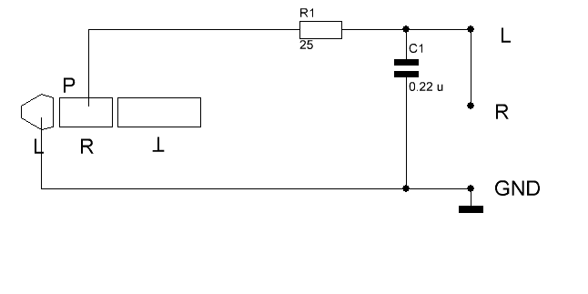

может кто подскажет....купил наушники беспроводные TDK WR700 для Sovereign GT не работают. подключаю к телевизору, телефону всё нормально sad.gif
Перепайка разъёма, в вашем случае проще изготовить новый переходник не ломая родной. Первый пост/ рисунок/ средняя схема.

QUOTE(.RONIN. @ May 21 2016, 14:57)
спасибо))) а то уже расстроился alko_2464.gif хотел продать

подскажите...кто в схемах понимает, для переделки беспроводных наушников в данных схемах FM - L,R можно подразумевать как подключение к левому и правому наушнику динамика? это я за схему в первом посте....

QUOTE(кася @ May 21 2016, 20:44)
Это каналы, L-левый, R-правый.

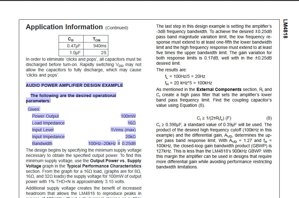

Внимательно прочитал половину ветки (больше пока не осилил) и нашел решение своей проблемы без глупых вопросов. Прибор- Сигнум МФТ7272, трансмиттер с алиэкспресс, наушники тоже с китайщины. Засада была, как и у большинства, с распайкой. Со стареньким плеером "Филипс" все звучало вполне достойно, а с наушниками ни в какую. Обнаружил у сигнума еще один косяк: даже когда все сигналы звучат нормально, звук при включении сильно искажен. Потыкав осциллографом, увидел интересную вещь- звуковой сигнал промодулирован частотой 30кГц. В общем приделал RC- фильтр и все встало на свои места. Подключение, спасибо всем за советы, такое: входы левого и правого канала в трансмиттере соединяем вместе, к ним, через резистор 25 Ом, припаиваем провод правого или левого (без разницы) канала, идущий от джека. Провод второго канала припаиваем на контакт GND. Земляной провод не припаиваем никуда, он в Сигнуме ни к чему не подключен. Впаиваем конденсатор 0,22 мкФ с контакта LR на контакт GND, т.е. параллельно входу. Звук стал мягким и шелковистым. Цена вопроса ~ 1300р.

QUOTE(Alexey_ch @ May 22 2016, 16:31)
То есть, было 30 а сделаи частоту среза 28кГц (согластно формуле). И этого хватило? Сами для себя попробуйте эксперимент: пусть кто-то водит цветняком а Вы подставляйте и убирайте кондёр. Думаю разницу в звуке вы услышите и не в лучшею сторону с кондёрам.
На старых версиях передатчика, я наблюдал на АКА такое искажение при включении, но оно никак не сказывалось на звуках при работе.

QUOTE(.RONIN. @ May 22 2016, 23:40)
Разницу, безусловно, слышно. С кондером намного лучше. По звуку включения я и настраивал. Самый высокий звуковой тон у сигнума- 1,2 кГц.

QUOTE(Alexey_ch @ May 22 2016, 23:31)
Вы ходите не с звуковым сопровождением включения, настраивать нужно по звуку от катушки. Вы ничего в частотах не путаете 1,2 кГц=1200Гц.

QUOTE(.RONIN. @ May 23 2016, 00:26)
5 частот, на которых издает звуки сигнум (можно посмотреть и настроить в доп меню, "настройка тонов КТ")
1-80
2-350
3-600
4-900
5-1400 Гц, а не 1200. Я перепутал.
РВ-120 Гц
Выше только гармоники и цифровой шум, от которого я и пытаюсь избавится. Звук действительно разный с кондером и без него. Не знаю какой вариант мне больше нравится. В поле сравню.

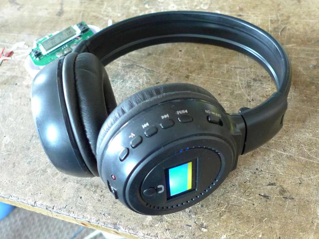

Если кому-то интересно, про наушники. Модель B570. Сделаны достаточно хорошо. Радиоприемник 87-108 , Bluetooth, МП3 плеер с картой памяти. Радио очень неплохое, блютус соединился с телефоном на раз, слышимость хорошая, звучит нормально, не хи-енд. Мп3 не проверял, мне не нужен. Батарея съемная BL-5 890mAh. На али меньше 900р. Мне попались с неработающей индикацией на дисплее (починить пока не получилось). Отспорил у продавца 30% денег. Потребление тока с вкл. подсветкой- 40мА, с откл.- 30.

QUOTE(Alexey_ch @ May 23 2016, 19:05)
1-80
2-350
3-600
4-900
РВ-120 Гц
Раз вы стоите на своём, то объясняю:
1. в инструкции нету упоминания про частоту звука, есть только цифровое значение которое никак не может быть Гц.
1.1. Это возможно дано в кГц. Прошу не путать, столь разные значения.
2. Звуковой тракт собран на LM4818, у которой характеристика 100Hz–20kHz. У вас же как-то первый тон 80 Гц. То есть ходим и слушаем бас.
3. Вам ходить с таким звуком. Раз устраивает, значит хорошо.
Сообщение отредактировано .RONIN.: May 23 2016, 20:49

QUOTE(.RONIN. @ May 23 2016, 21:04)
1.1. Это  в кГц. Прошу не путать, столь разные значения.
Вы можете услышать 1400 кГц? Покажите звуковое устр-во, которое такое сыграет.
