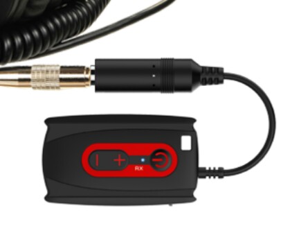

Столкнулась с такой проблемой . У меня Джимакс 2- беспроводные уши такстар . Всё замечательно в этой связке . Но тут с толкнулась с такой проблемой . У человека с которым выезжали - уши Питон . Когда он ходит - занят поиском , всё нормально . Но стоит ему прибор положить на землю с этим блочком Питона - чтоб выкопать ямку , даже в 50 метрах от него - у меня как бы самовозбуждается прибор и идут какие то глюки - в точности похожие - как ходишь под высоковольткой . Хоть за сто метров убегай . Поиск уже полноценный не возможен . Переключала канал на передатчике , убавляла чуйку - не чего не помогает . Катушку поднимаю на метр от земли - всё тишина - к земле опускаю и понеслась какафония .
Сначала не понимала - что это , через час только заметила - что происходит это - когда у человека прибор на земле лежит - сразу начинается . Стоит ему поднять его и начать поиск - тишина . Это что за чудеса такие ?
