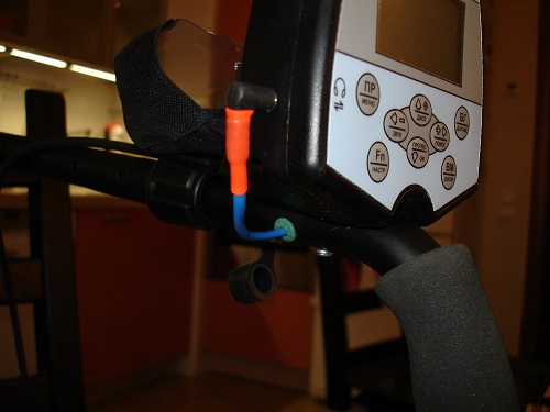

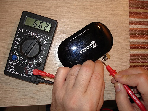

Ну вот и мне пришли наконец Бинглы. Стал их сдруживать с Беркутом. для начала стало интересно сопротивление самих ушей и трансмиттера. Вот что получилось:
Как видите, сопротивления "слегка" отличаются. Ладно, думаю, подключу как есть. Включил, настроил - работает! Громкость более чем достаточно, даже убавил на приборе и на наушниках. Звук без задержки, но, конечно, не такого качества, как напрямую. Шум на приемлемом уровне, не раздражает. Частоты передает все от низких до высоких, но не так, как в наушниках напрямую. Решил поэкспериментировать с сопротивлениями, но это привело лишь к уменьшению громкости. Подпаивал сопротивления разных номиналов от 100 до 200 Ом. Оставил в итоге как есть.

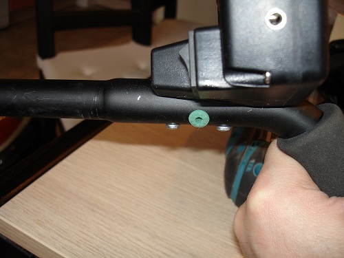

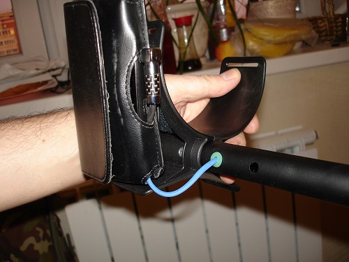

Ну и несколько фоток, как этот зверек закрепился на птичке. Просто выложу фотки, без комментов, и так все ясно.
Ну и на закуску, есть возможность пользоваться "затычками" просто подключив штекер в гнездо Бингла. Правда, есть минус, звук идет сразу в оба наушника и в большой и в маленький. Так что надо как то придумать, когда втыкаешь маленький наушник, то большой отключается. Например перепаять гнездо.
По итогу: Бинглы работают с Беркутом без всяких переделок. Воткнул и пошел.

А с какой целью, вы мерили сопротивление, только ради интереса? Нужно ещё в Беркуте померить, что бы уже наверняка.

Размышлял так: если с наушниками работает хорошо, то и с трансмиттером тоже будет работать правильно, если будет такое же сопротивление, как и у наушников. А для чего тогда подпаивают параллельно сопротивления?

QUOTE(Витол @ Apr 22 2016, 15:52)
Эквивалент нагрузки.

Т.е. получается, что нет никакой разницы, какое сопротивление подключается к прибору - наушник с сопротивлением 31 Ом или трансмиттер с сопротивлением 662 Ом?

QUOTE(Витол @ Apr 22 2016, 16:05)
Конечно же есть разница.
Уши-вы мерили не наушники а входное сопротивление схемы (смотря как переключатель стоит), которое даже так не мериться.
Передатчик- входное сопротивление схемы, так то-же не мерится.

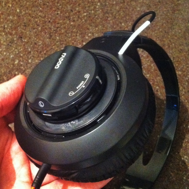

Валялись без дела Раппу. Пробовал их сначала на Экспе, дома результаты были хорошие. Испытывал без ризистора. В поле полное гавно. Уши открытые, шум ветра забивал все звука прибора, +добавлялись какие то еще шумы. аккумуляторы быстро садились.
В общем решил потроха Раппо вставить в закрытые уши, по разным причинам проект реализовал только через два года)
В качестве донора приобрел дешевые закрытые Филипс.
Сделал. Проверил дома.
Выявил некоторые проблемы.
1. Звук. Он тише. Вероятно потому что динамик в филипс 32 Ом, в Раппу 16 Ом.
Не знаю, будет это мешать или нет. Прибор на даче, не проверить в поле.
На всякий случай спрошу, можно уровень громкости поднять до "нормального"?
2. Питание!!
В ушах Раппу для зарядки есть мини-юсби, но я им не воспользовался. Я отрезал аккум и запитал уши от 3-АА. Впаял в те провода, которые шли от аккума обратно к динамику-схеме.
Появился звук, такой, пиип-пиип, примерно через каждые 20 сек. Через 1,5-2 минуты уши отключаются.
Что это может быть?
ps если запитать через юсби от компа, все нормально, нет пиип-пиип, нет шума.
Вот еще заметил, батарейный блок который я сделал для питания ушей, сильно греется! Причем греется не будучи к чему либо подключенным.
