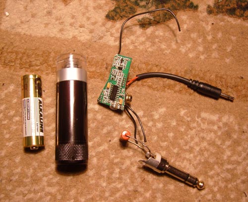

Приветствую! Мой вариант без проводов из автомобильного фм-трансмиттера с питанием одной пальчиковой батарейкой или аккум., на прием пытаюсь использовать свой сотовый с фм-тюнером. Вроде все работает , но все равно заказал себе Bluetooth трансмиттер - хочу попробовать.

Вопрос - для чего поставлена ёмкость на штекере ? И по всё видимости коричневый проводок это антена?

Не емкость, резистор 150 ом - нагрузка вместо наушников - под руку такой попался. Прибор ace 250 - глючит при включении радиостанции на передачу и при звонках мобильника, по-этому сегодня решил проверить как будет себя вести с подключенным китайским фм передатчиком, так как под руку попался автомобильный вариант , пришлось его расковырять.
питание у него 5в, для этого использовал аварийную подзарядку для сотовых - у нее на выходе как раз 5в. Антенна проводок, пробовал 1см достаточно.
Эксперимент удался, все работает нормально с ace 250. Теперь буду пытать аську с блютус.
