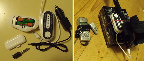

Часто идеи возникают паралельно друг с другом, вот и я изготовил то,о чём здесь началось обсуждение и решил открыть новую тему, глядь, а она у же существует...
И так -
Наушники незаменимая вещь, кто ж спорит, однако поработав с ними, начал чувствовать некое раздражение, нет, не от наушников, а шнура от прибора к ним, мешал он мне сильно, сигналов много (чермет в виде подков то же интересует), откладываешь МД в сторону, а шнур за тобой тянется, натягивается, приходится снимать грязными руками наушники... в общем не понравилось мне всё это... Стал думать, долго думал, пару сигарет точно выкурил cool.gif , приехал домой и собрал вот такое устройство:
Для начала купил в магазине штекер-переходник за 40 руб -
В магазине приобрёл трансмиттер за 450 руб (кто не знает - это такой FM-модулятор, звук транслируется в FM диапазоне, как сигнал обычной FM-радиостанции и в радиусе 30 метров все радиоприёмники могут принимать этот сигнал на выбранной Вами частоте).
В качестве приёмника я взял mp3 плеер с FM приёмником (можно использовать и сотовый телефон) к которому подключены наушники.
Трансмиттер примотал скотчем к штанге.
Увы, в реальном поле испытать не удалось, зима помешала, однако дома всё работает замечательно! Советую! И главное, ни каких переделок! Даже напарник без прибора может слушать Ваши сигналы через свой сотовый, настроив частоту приёмника на частоту трансмиттера.
(кто сомневается - сигнал чистый, помех от штанги и катушки трансмиттер не принимает и не передаёт)

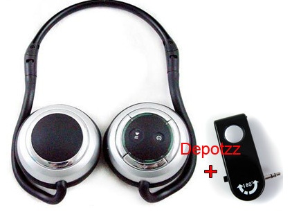

Ага - вот они... стоят около 1700 руб
