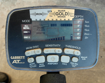

QUOTE(igory @ Feb 8 2014, 14:18)
Был у меня АT PRO. отдал его другу... В настоящее время у меня AT-Gold с 3-мя катушками (9х12 моно, 8,5x11DD, 5x8DD, 4-я Атака крякнула, обрыв приемной катушки ( от удара о камень)  И еще есть у меня ХР GMP c двумя катушками, штатная XP 22.5см и Detech S.E.F 10x12.
Хожу в основном по тайге, специально брали два прибора и перепроверяли сигнал перед тем как копать, оба прибора показывают результат примерно одинаково, но Gold лучше справляется с грунтами и с черниной ( более информативный) На Голде всегда использую режим All Metal, даже на мусорках, правда к этому нужно привыкнуть. biggrin.gif Многие рекомендуют убирать пороговый тон в ( -9 ), что-бы фантомы пропали, но при этом глубина теряется капитально! Звук у Голда очень громкий, но для меня это плюс, т.к. у нас медведей полно, вроде как отпугивает cheesy.gif Использую аккумуляторы только очень качественные Eneloop или Sanyo, комплекта из 4шт. хватает на 3 полных дня. Как только индикатор разряда батарей перескочит с двух попугаев на одно деление, сразу нужно менять батареи, иначе может слететь прошивка и прибор станет глючным или вообще заглохнет навсегда. Короче Gold у меня основной прибор, GMP в запасе.

QUOTE(ФИЛАТОВ @ Feb 26 2014, 06:30)
На собственном опыте проверено... Полностью прибор не умер, а режим Disk1 заглючил, пропали несколько сегментов на шкале дискриминации (посередине шкалы) и пропал Айрон Аудио. Это все случилось на новом приборе, на втором комплекте батареек, в момет их разряда.

QUOTE(igory @ Feb 27 2014, 06:26)
было такое - помог банальный сброс на заводские настройки удержанием выкл.

QUOTE(PitonPiton @ Feb 27 2014, 20:25)

во , вот так у меня и было. сброс раз на пятый исправил. больше не повторялось.
