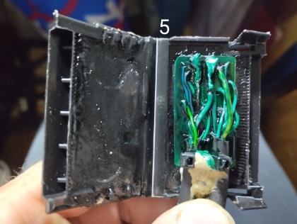

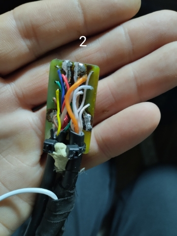

Удлинял кабель на катушку Эквинокс 600, может кому пригодится вариант герметичного соединения.
я бы по старинке спаял провода, залил все жидкой изолентой, потом термокаплинг , и сверху обычную изоленту , хрен когда протечет если будет в неподвижном положении cheesy.gif

А зачем то удлинение ? Родного хватает .

Всё очень просто. Первый прибор у меня утоп. По гарантии обменяли. Сейчас второй, уже без гарантии. Закатывать в гермобокс - 25 руб. Удлинить - рубль. Выбор есть всегда.
