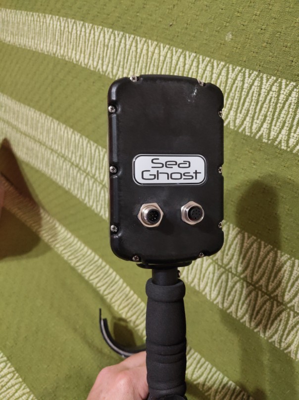

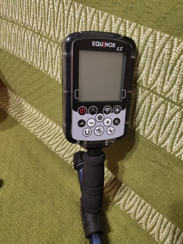

faradei
post May 26 2021, 08:48
Создана #3315
Сообщений: 228
Зарегистрирован: 8-April 13
Пользователь №: 55,095
Металлоискатель: Deus XP, Equinox 800
Получил на днях переделанный прибор от Жени. Выходов пока с ним небыло, жду выходных чтобы понырять с ним в море, если погода позволит.
Первое впечатление что все сделано качественно, видна работа. Блок стал на много тяжелее, наушники понравились, вернее звук, который теперь на много громче чем у родных. После моря отпишусь как и что.
Заказывал еще в феврале, брал сразу переделанный за 470 евро. Что не понравилось, так это что договаривались на отправку в марте, но постоянно смешались сроки на неделю. Обычно писал на вайбер ему, что и когда будет готов, и не понравилось, что Женя отвечал - вот неделя две и прибор отправляю и так два месяца. Как мне кажется, что лучше говорить сразу при заказе что ждать три месяца, тогда и вопросов не будет. Да понимаю что проблемы были у него, но зачем говорить что на следующей неделе планирую отправлять, проходит пару недель тишина, потом опять после моего вопроса, что и как, история повторяется.
Но все равно советую всем, по проделанной работе и качеству вопросов вообще нет, видно за что деньги платишь! Потом дополню отзыв, после пары, тройки выходов. Теперь два эквинокса 800, один будет по полям, а вот этот чисто для моря!
