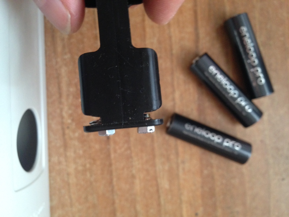

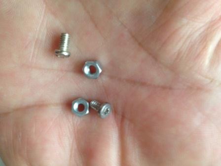

К вопросу о треснутых холдерах.
У кого дома не завалялось старых крон))
необходимо
холдер как у коллеги топиком выше из чипа за 65 руб
два болтика 2 х 4
две гайки на 3
паяльник припой канифоль
5 минут времени.
Проводки отрезаем.
Облуживаем болтик чуть чуть иначе не влезет в дырку.
Засовываем болтик в дырку головкой внутрь.
Прижимаем болтик изнутри деревяхой что бы не выпал.
Накидываем гайку
Прикладываем паяльник с припоем.
Все.
Гайку специально брал 3-ку что бы пятно контакта было больше и припой попал между ней и болтиком.
Можно взять гайку на 2 , тогда без паяльника просто закручиваем. Но крутить надо на гровер на всякий случай.
Самое главное не забывать что при установке холдера в батарейный отсек верхняя дырочка в холдере должна быть к центру прибора.

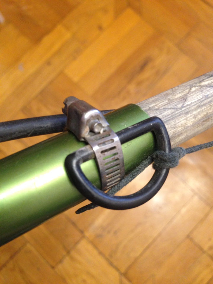

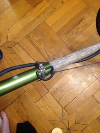

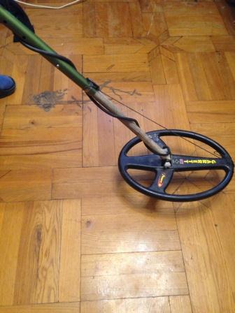

Замена поломанного болта в полевых условиях.
Если в дали от лагеря ломается болт и запасного под рукой нет с бедой поможет справится следующее рац. предолжение))
Дома на конец алюминиевой штанги крепим хомутом полукольцо. Пусть себе висит на всякий случай.
При поломке болта вместо болта вставляем обструганную ветку.
Берем шнурок .... и ищем дальше.

QUOTE(oficer @ Mar 24 2017, 11:25)
Полезная рацуха! Не знаю как плюсануть, кажись не имею я таких полномочий. Как вам ходится с Гарретом, всем устраивает, ложные сработки, фантомы присутствуют? Как боритесь с этим кроме как снижением чувствительности?
