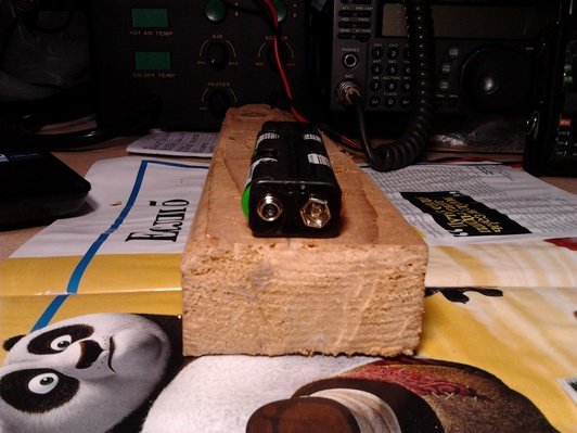

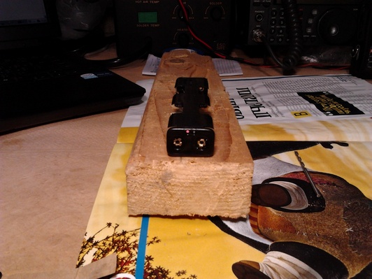

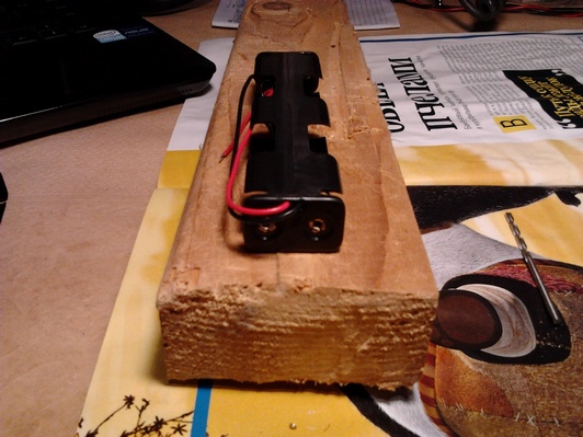

Дорогие друзья! Свершилось! Я переделал отсек питания "Зелёного" под дешёвые и доступные холдеры.
Как всё происходило, весь процесс и результат, как смог отфоткал. Итак, представляю вашему вниманию способ, позволяющий сэкономить на комплектующих garrettlogo.gif blink.gif.
С чего всё началось?
Известная проблема для каждого пользователя GTI 2500. Полопались холдеры...
Мне не удалось найти по месту аналогичных гарретовским, холдеров, а также не удалось найти именно для GTI 2500 и в интернете.
А уж тем более по приемлемой (адекватной) цене. В наличии только для AT-PRO, но продавцы твердят все как один, что мол не подойдут (не влезут).
Рисковать не хотелось Ибо их стоимость + пересыл и они становятся "золотыми" 15.gif.
Поэтому было принято решение попытаться сделать их самостоятельно. И так, поехали...
Что для этого потребуется?
1. Приобрести недорогие кассеты для батарей. Я например, нашёл такие в местном магазине Чип и Дип. Стоит такая кассета у них 65 рублей.
http://www.chipdip.ru/product/bh342a/ (ссылка предоставлена не с целью рекламы)
2. Обрезаем ненужные проводочки:
3. Разбираем батарею "Крона" кто не в курсе, это батарея 6F22

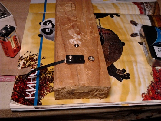

Извлекаем из неё контактную площадку и высверливаем на ней шляпки заклёпок клемм, сверлом диаметром 2 мм. Должно получиться так:
4. Далее настаёт деликатный момент. Поскольку материал наших новых холдеров обычный полиэтилен, то вопрос пайки на них клемм, сразу отпадает. Крепить наши клеммы мы будем при помощи маленьких болтиков М2, по принципу самонарезания резьбы в отверстии заклёпки при закручивании в неё болта. Причём, следует подобрать болты таким образом, чтобы они достаточно туго вкручивались в отверстия полых заклёпок в клеммах холдера, и небыли через чур длинными. Особенно те, которые будут вкручиваться в заклёпку "+"-го контакта.
Слишком длинный болт, вкрутится в неё на вылет и будет торчать, и "+"-й электрод батареи будет упираться в него. Таким образом площадь прилегания контакта уменьшиться, а это может повлечь за собой "не стабильный контакт". Поэтому постарайтесь подобрать болтик необходимой длинны.
Болты я использовал с разборки старых 3,5" Floppy-дисководов от компьютера. Там их много smile.gif. Достать дисководы до сих пор не проблема и в наши дни. Подойдут и другие болты, нужно пробовать. Как показала практика, лучше себя ведут для нашего случая болты с резьбовой частью не идеально цилиндрической формы а те, резьба которых накатана на трёхгранный цилиндр. В дисководах применяются как раз такие.
Если болт при закручивании идёт достаточно туго, то заклёпка в теле холдера может провернуться. После этого его невозможно будет до конца закрутить. Но выход есть! Нужно аккуратно придерживать заклёпку с внутренней стороны холдера маленькими уткогубцами и докрутить болт, плотно прижав клемму.
В итоге, должно получиться так:

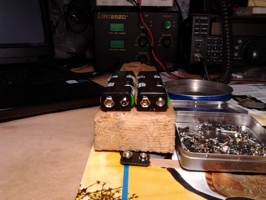

Дабы не "поджарить" alko_2464.gif нашего "Крокодила", при монтаже клемм на холдеры, необходимо СОБЛЮСТИ ПОЛЯРНОСТЬ!
Клемма большего диаметра крепиться на "минусовой" контакт, меньшего диаметра на "плюсовой" 49.gif .
Сообщение отредактировано Ангарский: Apr 17 2016, 23:12

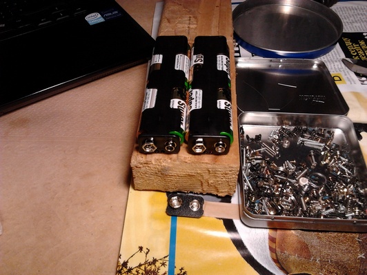

Ангарский
post Apr 17 2016, 01:17
Создана #2799
Сообщений: 51
Зарегистрирован: 14-February 16
Пользователь №: 2,345,909
Репутация: 8 кг

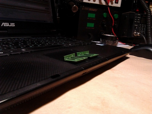

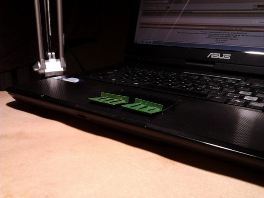

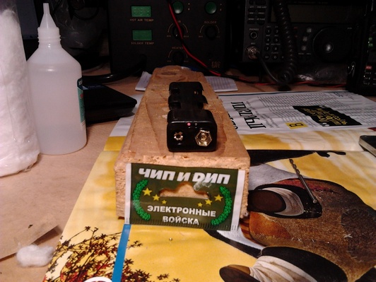

5. Тоже самое проделываем и со вторым холдером, и в итоге имеем вот такую красоту:
6. Следующим этапом адаптации "чужестранцев" будет доработка крышек батарейного отсека.
Дело в том, что данные холдеры имеют немного увеличенные размеры во всех пропорциях, относительно оригинальных. Но тем не менее они свободно помещаются в батарейный отсек и остаётся лишь одна проблема - они длиннее родных холдеров примерно на 2 мм. Поэтому наши крышки нам придётся "подстричь" 13.gif. Стричь будем прижимные отливы (трамплины) на крышках отсеков батарей. Для подрезки я воспользовался обычным канцелярским ножом. Лезвие должно быть новое, до этого не использованное, иначе могут быть косяки.
Обращаю ваше внимание на то, что средний трамплин трогать не нужно, дабы потом не пожалеть о содеяном! facepalm.gif Ниже видно, какой внешний вид должны принять крышки с внутренней стороны после подрезки:
На этом всё! Теперь у нас garrettlogo.gif с новыми, целыми, клёвыми холдерами!
