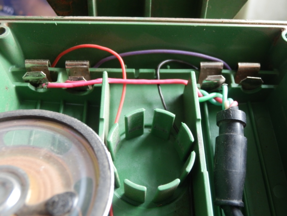

Нормально! А можешь выложить фоточки, что к чему припаял? (а то словесно я плохо воспринимаю ddd.gif smile.gif)
Присоединяюсь.

провод прибрал из барахла незнаю от чего припаивать не стал просто втиснул контакты провода под клемные зажимы. красный соответственно плюс да можно по полюсам на боксах посмотреть чтоб не ошибиться. провод на акакмуляторе зафиксировал изолентой чтоб с клем контакты не слазили всё просто.

Земснаряд

QUOTE(pahka vytka @ Apr 28 2014, 18:56)
Красный провод зажат под самую левую клемму - вижу, а второй провод - зелёный (?) - под вторую клемму справа? А то не могу разобрать - виден как будто обрезанным...

QUOTE(Земснаряд @ Apr 29 2014, 10:17)
красный ко красному. фиолетовый это перемычка для связи по боксам. мой зелёный к чёрному это минус . а обрезан там торчит лишний провод в связке из кабеля светлый он.
