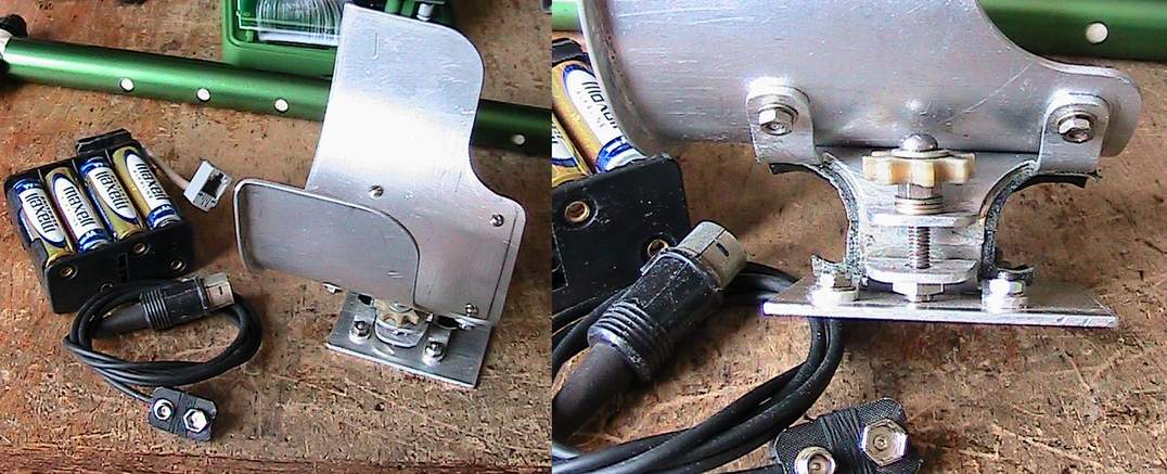

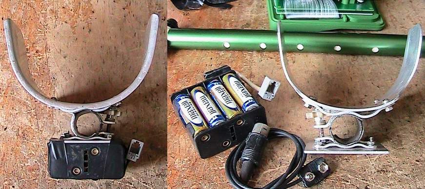

Всё было бы хорошо, но подлокотник продолжал нервировать.
В начале прошлого сезона я наконец созрел для его окончательной ликвидации. Лень конечно взяла своё и до конца не доделал. Тем не менее отходил прошлый сезон и очень доволен. Теперь прибор спокойно влазит в самый маленький рюкзачок, не говоря уже о большом, в который всё просто ссыпается как попало. К томуже с батарейками всё теперь гораздо проще. Контейнер на 8 батареек стоит 40 рублей и менянтся элементарно. Пока правда на изоленте, надо сочинить футляр.

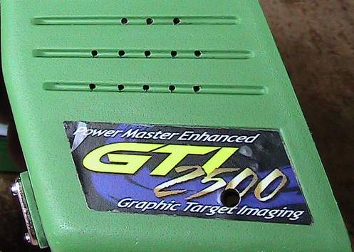

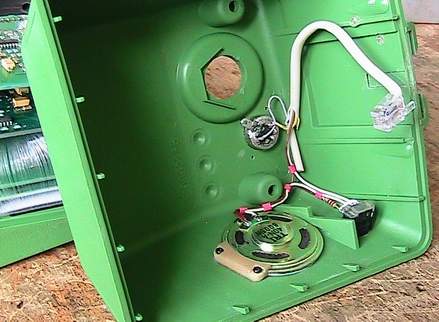

Звук абсолютно никак не изменился. Дырок сгоряча насверлил много, достаточно 4-6 штук, а может даже и одной, диаметром 1-1,5 мм. Просверлены под наклоном, чтобы не затекала вода. В принципе это не страшно, мембрана у динамика пластиковая, и он на герметике.

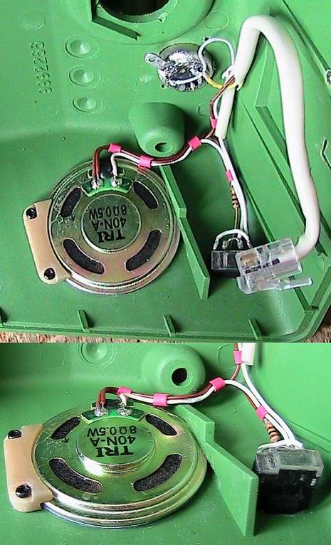

Разъём для наушников тоже сделан герметичным.
Подлокотник сочинялся в процессе изготовления.

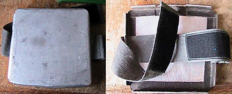

Доделанная закрывашка на экран.
Ну и вес, точных весов нет, но но с батарейками и защитой на катушке, показывают примерно 1кг. 850гр.
Кабель внутри оставил старый, весит он не много, да и лень разбирать рукоятку. На всякий случай спаял кабелёк который можно просто бросить по верху.
