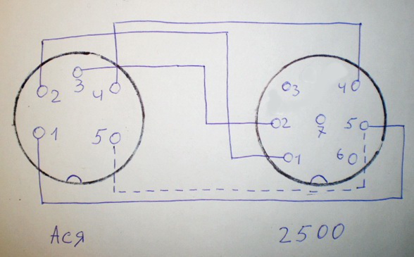

Вот Вам схема перепайка асиной катушки на 2500 Гаррик.
Главное правильно перепаять провода.Смотрите дальше - на схеме пунктиром показано соединение 5 ножки асиного разьема на 5 ножку 2500 !!! В некоторых асиных катушках на 5 ножку ничего не подключено - в таком случае на 5 (2500) ножку паяется только провод с 1 ножки аси.В большинстве случаев все начинает работать без проблем, но если вдруг дискрим немного сместится и это смещение будет напрягать, то необходимо будет в разрыв провода идущего с 3 ножки аси на 2 ножку 2500 включить цепочку из последовательно соединенных резистора 56 ом и конденсатора (0,2-1,0 мкф).Конденсатор подобрать по правильности дискрима.
Если нужная катушка одна , а приборов несколько - можно сделать простой переходник.С одной стороны вкручивается родной штеккер от аси , а другой стороной подключается к 2500 Гаррику.
Сообщение отредактировано RVK: Mar 24 2013, 21:08
