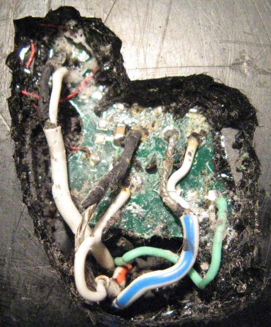

Решил отремонтировать катушку 9,5" Imaging, для разминки перед 12,5"
Делаю как описано в теме http://www.reviewdetector.ru/index.php?showtopic=229810
Добавил небольшое ноу-хау. Заливка катушки легко размягчается на пару. После прогрева над кипящим чайником крошится как сыр.
Хочу поставить длинный кабель, но не знаю, где взять. Может у кого есть мысли на этот счёт. Где-то читал, что ставят шнур от компьютерных мониторов, причём с маркировкой 2919. Его кажется на раннего Кощея ставили. Будем искать.
