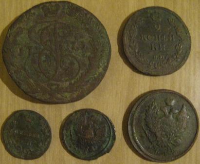

QUOTE(NORD-RU @ Nov 29 2011, 07:59)
Уважаемые гаретоводы помогите разобратся в ситуации.2 года назад на площадке 1х1м поднял 10 монет 2коп.А1 со штыка.Неспеша и тщательно.Место-Ложбина овражка в лесу с весенним ручьём,наносом. Следовательно с высокой минерализацией.В последуешие время посещал это место не раз,а вдруг подрастут новые.И вот через 2 года ешё 3 монеты с таким сигналом который не пропустиш но на 5см глубже.Вот здесь я подумал о причине.Настройки-все мет. а вот грунт/баланс автомат .Это он отсекал цели вместе с остатками окислов от монет,пока их концентрация не уменьшилась?
Вот мой случай .
