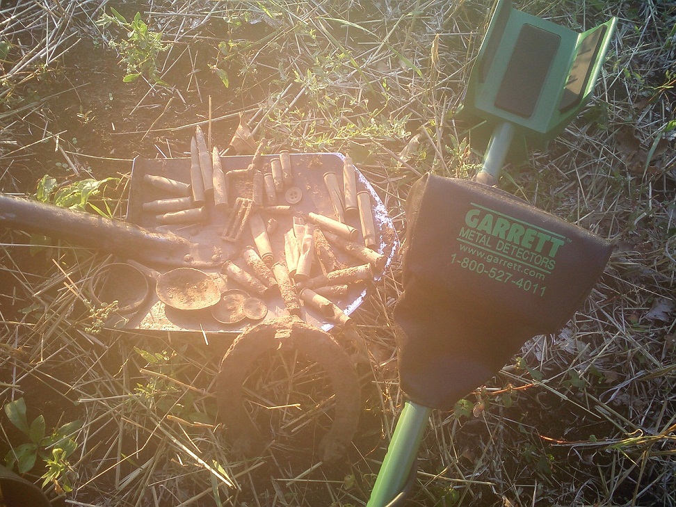

Сергей насмешил со снарядами.до слёз. biggrin.gif Вот и я на днях выкопал гниль. sad.gif Тока дот ронулся.рассыпались в прах.денушки и ценные бумаги. ddd.gif  16.gif  sad.gif

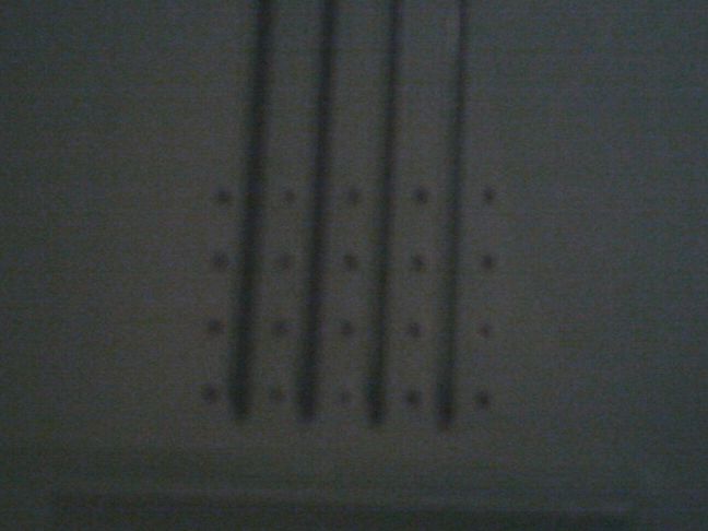

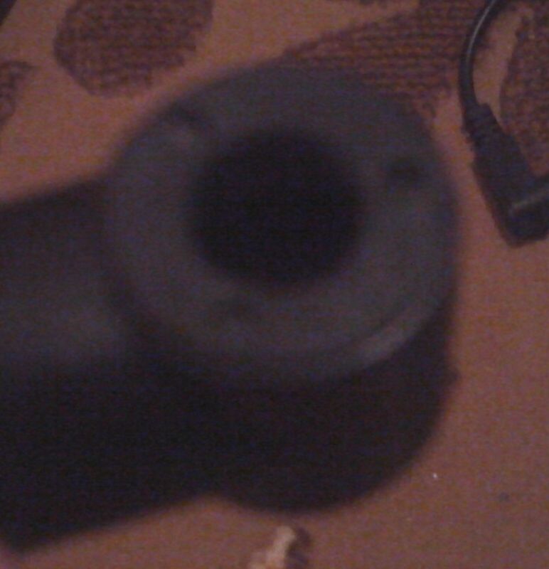

Вот три фотки интересующих меня частей. Что-то мне подсказывает что эти части отличаются от тех приборов garrett.gif что были выпущены раньше... Просто к примеру писали что катушка плавает, что уши сломали - а я попробовал, даже без болта катушка сидит плотно. Прикручивать надо только для вида - упёрся болт в ушко и на пол оборота-оборот. На фото слева на право - динамик с рёбрами, резиновые кольца наклеяные на нижнюю штангу, резинка уплотнитель на креплении катушки.
у меня все есть, кроме колец, наклеенный на штангу (второе фото)
А резинки - уплотнители, те, куда одевается катшука со временем потруся и сядут и вот тогда надо будет сильнее закручивать болтик.
Устал - отдохни, но тогда ты уже никогда не будешь бойцом революции

Так вот к чему это я) Сегодня первый выход с моим зелёным garrett.gif . Плановая поездка по старине не состоялась, поэтому чтобы не терять взятый отгул (да и вобще не зря же в 5 утра встал) - на велосипед и в ближайший к городу битый-перебитый лесок.
Сначало было тяжко. Гаррет непонимал чо от него хотят, почему холодно. сыро и темно. Почему вокруг не пляжи Майами, или хотя бы газонная трава. Пытался мне что-то рассказывать на своём языке. Я ему ищи давай, а он мне "ПУМ" 12.gif
Потом поймал он трубу диаметром как на фискаре с трёх полных штыков) Мне это понравилось дело, хоть и копать в лесу так глубоко непривычно. Прошёлся по полю, отколупал пару арматурин, лепестки от Ванюш. Понял что в поле к металоискателю должен прилагаться раб с лопатой(или рабыня) т.к копать глубоко, а начиная с полутора штыков земля не культивирована и как бетон.
Вернулся в лес. И тут наконец-то первая гильза! Дал понюхать её зелёному, "Бачишь че ни?" говорю ему, "ПЫМ" ответил мне garrett.gif И начал ковырять гильзы. Ну тут мы с ним быстренько подружились, и полностью освоившись друг с другом поехали вечерком домой.
Выводы.
1) Звук перегруза рулит. Сразу ясно что копать только ногой.
2) По войне в лесу на позициях - Релик, добивание места, проверка окопов, поле - алл метал.
3) Алл метал, или дискрим находят пинпоинт уточняет.
4)Размер и форму предмета понять можно. Поначалу тяжко было очень понять что он считает мелким а что нет и как баловаться с высотой. Но в конце - гильзы аккуратно поднимались на лопате и заранее было понятно как она лежит. В этом он похож на старый прибор мой.
5)Проволку опознал изогнутую буквой U общей длинной сантиматров 15. Пинпоинтом очень удобно.
Итог первого освоения прибора на фото. Могу с гордостью сказать что по войне прибор освоен cdira.gif Присоединенное изображение
