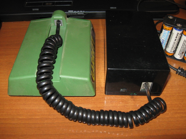

\\\сегодня решил проблему с разъемом .Стрелок посоветовал обратить внимание на штырьки.Визуально все было нормально родные катушки входили на ура , Неловская не садилась ...Вставил родную катушку Повернул розъем против часовой , по часовой , вставил НЕЛовскую и "о чудо" вошла нормально , тугенько но до конца - так что причина была все таки в штырьках головы...
