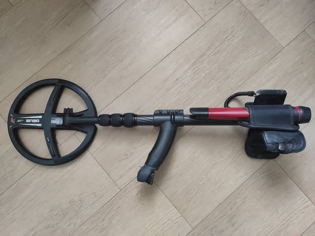

А подскажите, если взять две катушки и вторую штангу, можно ли блок привязать к одной катухе, а наушники - к другой и юзать как второй прибор с друганами?
гигантские человекообразные роботы избавят мир от всяких там клоунов
Istra
post Oct 19 2021, 11:14
Создана #64679
Группа: Супермодератор
Сообщений: 9,687
Зарегистрирован: 1-May 06
Из: село Лучинское.
Пользователь №: 322
Репутация: 944 кг
QUOTE(Сволотчъ @ Oct 19 2021, 10:37)
Запросто. Причём, штанга не обязательно должна быть родной. Вот Вам как вариант:
beglenkovv
post Oct 19 2021, 12:37
Создана #64680
Сообщений: 41
Зарегистрирован: 8-January 18
Пользователь №: 2,371,116
QUOTE(Istra @ Oct 19 2021, 11:14)
Здравствуйте. Подскажите, сколько такая штанга стоит?
