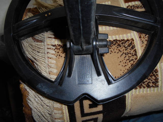

Здравия всем. Такая проблема, приобрел недавно защиту на 9-ку, и вот, что получилось
теперь думаю, это косяк производителя, или эта защита от новой х35 и у них разные задние части с обычной. Ни кто не в курсе, что за фигня. ddd.gif

QUOTE(Falke @ Sep 5 2021, 16:37)
Здравия всем. Такая проблема, приобрел недавно защиту на 9-ку, и вот, что получилось..
А может под старую 9ку - у неё как раз боковинки толще и "хвост" шире
Сообщение отредактировано WaS: Sep 5 2021, 16:43

QUOTE(WaS @ Sep 5 2021, 16:41)
Хрен знает. У меня катушка года 17-18, я думал они все одинаковые, в смысле корпуса. Да, заодно не подскажете, каким клеем пользоваться при замене аккумулятора.
