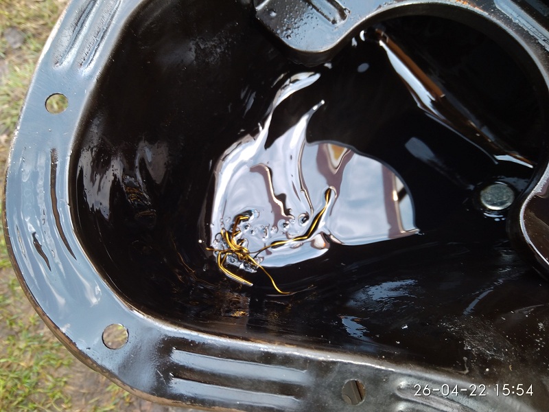

Раньше писАл, при замене рокера забыл отвязать проволоку которой была привязана звездочка к цепи. Проволока алюминиевая примерно 1мм. диаметром в четверку сложеная длиною около 20 см. Проехал километров 150 заменил масло. Наездил еще около сотни и вдруг заметил, на холостых загорелась лампочка давления масла. Пока так и езжу. Подозреваю что проволока попала таки в насос, может там что-то забилось, может застряла под редукционным клапаном. Вот такая невезуха в этом сезоне.

Нашлась причина потери давления, кусочек проволоки под редукционным клапаном. х.з. как она туда попала.

QUOTE(VHS @ Apr 27 2022, 15:05)
действительно вопрос. там же на насосе сеточка на входе стоит с калиброванными отверстиями. с машиной может случится даже то,чего быть в принципе не может.

QUOTE(Хорст @ May 20 2022, 08:46)
Проволока вчетверо, три раза вокруг цепи. Прокрутив вал получил минимум 12 кусочков по 8-10мм. в виде полуколечек. Может пока ездил еще нарубило звездами. Длинные куски не затянет, а вот короткие получается может.Диаметр отверстий в сетке мне кажется поболее 1мм будет. На прошлой ниве после обрыва успокоителя тоже кусочек попал под редукционный клапан, загорелась лампочка на холостых. Вылечил перегазовкой на холодную.
