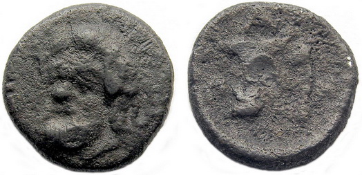

Angellip конечно, спорить можно до бесконечности, тем более - не зная предмета.
Я может и не уважаемый реставратор, но пишу в своих отчётах что механика рулит, а всё остальное от лукавого. Кроме закрепления и лечения.
Вы книгой Тереку тычите, хорошая книга. А ничего, что она 1935 года?
Но механику не заменить! Имхо!
Нарушу тему ветки, выставлю фото не меди, но главное- принцип.
Посоветуйте, вездесущий, какой химией можно почистить эту монету?

Angellip
post Mar 5 2012, 21:12
Создана #3731
Сообщений: 1,661
Зарегистрирован: 8-January 12
Пользователь №: 38,023
Репутация: 114 кг
QUOTE(ANDRE_feo @ Mar 5 2012, 20:53)
И второй пример, точнее, вопрос, исходя из этого (выделенно мной):
я не говорю что мастер рестовратор, но терек что то надумал на счёт того что вода не проходит через смолу, на то что михаил не пользует химию, на то что бта что то там закупоривает.
где я ошибся? терек прав чтоль?
да ну. не смешно даже.
про книгу. сам читал по диагонали. электролизом не пользуюсь потому что не владею вопросом. он спросил что можно делать электролизом я и показал первую книгу где это описано.
то что она стара так ежу ясно. сейчас проще использовать бта а не то что там описано, но тогда как я понимаю небыло бта. тоесть вашей нелюбимой ненавистной химии и тогда те методы приносили результат.
михаил их кстати описывает. он владеет темой? если так, то значит всё ровно я пишу.
какой там химией чистить монету? это вы спецом стебётесь? я не говрю что химия рулит. не говрю что механика говно. сам сижу и чищу механически.
но и дурь про то что химией ни кто не пользуется писать какой смысл?
чё вы напали то? прочтите внимательно что я пишу.
просто пытаюсь прояснить вопросы. терек пишет то, что с моими понятиями расходится. я даю выжимку и примеры с того же михаила. в ответ тишина. ах да... он сказал что я логикой замахал.
Как Вы думаете, что будет с этой монеткой после долгого вымачивания в дистиляте?
(а может просто электролизом, а ?)
вы выставили серебрянный пантикапейский триабол или гемиабол.вес и размеры вашей монеты не знаю поэтому и написал 2 номинала.почистите тем чем чистят серебро . а по второй монете это тоже пантикапей. вы ее уже почистили но неправильно.грубо ободрали все мелкие элементы.оставили только силуэт.
