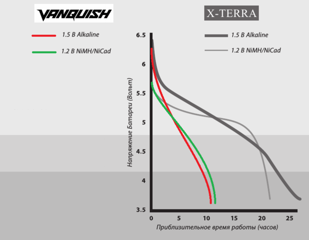

В общем, первый выход по лесу с Vanquish 340, который был у меня еще 29 декабря, немного озадачил меня быстрой разрядкой комплекта(4 штуки) батареек Дюраселл на легком морозце, на улице тогда была температура примерно 0 -2, батарейки в таких условиях закончились примерно часа через 4, думаю не больше, так как приболел в то время и тяжко было ходить с температурой дольше, да и не смог бы, силы кончились, как батарейки cheesy.gif
Решил в общем поразбираться, покопаться, заодно и замерить токи потребления приборчиков, в сравнение взял Тёрку 505, так как раньше с ней ходил и такого быстрого разряда батареек не замечал. Что в итоге намерил грубыми расчетами обычным дешевым мультиметром:
Ток потребления Тёрки в спокойном состоянии без сигналов ~ 80-90 mA
Ток при появлении сигналов, при работе динамика на громкости (22) скачет до 110-120 mA, а на максимальной громкости скачет до 140-150 mA - это в принципе максимум который видел, +-.
Ток потребления Ванквиша в спокойном состоянии ~ 180-190 mA !
Ток при появлении сигналов , при работе динамика на средней громкости скачет до 260-290 mA, а на максимальной громкости вообще за 300 mA, видел даже значение 400 mA! Прям не димамик, а сабвуфер какой-то cheesy.gif
И понял, что батарейки не просто так быстро кончились в мой первый выход(на морозце), а потому что отличная технология Multi-IQ, оказывается еще и достаточно прожорливая, да и динамик что-то сильно жрёт 14.gif
Так что могу сказать, предварительно, то что такой свободы на батарейках с Ванквишем, как с Тёркой в былые времена, не будет, а нужны будут обязательно пальчиковые аккумуляторы и зарядник к ним в имении, иначе с батарейками будет разорение...
Да и, в инструкции в принципе так и написано: "... алкалиновые батарейки типа АА имеют время работы около 10 часов". Аккумуляторы ~ 11 часов.
А теперь, что бы сравнить с Тёркой, я просто взял картинку из ее инструкции про время работы батарей, и пририсовал туда "кривые" работы батарей в Ванквише, конечно приблизительно, не ругайтесь... Но, зато наглядно smile.gif

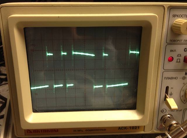

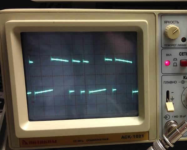

На тех же, на каких работает и Эквинокс в программе "пляж". А на скольких частотах работает Эквинокс в программе "пляж"? Multi-IQ это сложный сигнал.
Вот осциллограмма снятая с катушки Ванквиша, вот какие тут частоты используются?... ddd.gif
