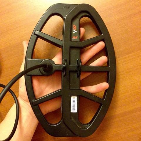

Да, катушечка то можно сказать в ладонь помещается, а показатели неплохие 14.gif
