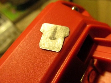

Пару лет назад я здесь в теме отписывался, как вылечил самопроизвольное выключение Ванквиша. Просто усилил контакт "плюса" Акб с крайним гнездом блока, вставив в это гнездо алюминевую пластинку. К слову сказать, про произвольное самовыключение с тех пор забыл (тьфу три раза)...
Тогда там фотки слетели, добавлю для понимания того, о чём речь...
В начале осени этого года начались проблемы по поводу оч. малого времени работы Акумов и батареек... Причём как старых, так и новых. Подключенные уши особо роли не играли (с ними Акб держали немногим меньше)...
Максимум два часа, потом последнее деление, мигание, звуковой сигнал и усё...((( Замена на новые, зарядка предыдущих и так по кругу...
Это уже начинало напрягать, т.к. приходилось брать с собой 2 - 3 запасных комплекта. Думал, Ванька потихоньку "концы отдаёт"...
Не знаю, что мне в голову стукнуло проверить Акумы, на которые прибор показал полную разрядку... Оказалось, что не были они в ноль разряжены...
В перерывах между копами, я достал эту пластинку и немножко изогнул её в обе стороны... Ну чтобы она лучше прилегала, как к клемме самого блока так и к клемме Акума (похоже в мягком металле пластинки образовалась "выработка" от частого трения плюсовой клеммой Акума. К следующему сезону заменю её)..
Понятия не имею, с чем это связано, но, после этого, время работы Акб (батареек) на Ваньке стало прежним... Отходил без проблем до конца осени... С утра и до вечера в наушниках, не выключая прибор на перекусы... К вечеру только зарядка подходила к концу... Без ушей дольше... Если Акумы путные, ещё дольше...
В моём случае только одно на ум приходит, - плохой контакт АКБ может влиять не только на произвольное моментальное самовыключение прибора, но и на такой вот глюк ("плавное отключение".. smile.gif ) Хотя, если разница по времени работы с ушами и без очень большая, - то это что-то другое...
Ребята, у кого акумы мало держат, сначала проверьте их остаточный заряд после отключения на Ваньке. И попробуйте любым способом контакт улучшить. Ну там между крышкой блока и Акб поролончик какой положить, чтобы Акб лучше прижать, и т.д. и т.п. Потом отпишитесь.
Хотя, повторюсь, ума не приложу, причём здесь контакт... И что это: - новый разновид самовыключения..??? И почему быстрое самовыключение и этот глюк идут порознь друг от друга... Но факт остаётся фактом.
Надеюсь, спецы пояснят.

QUOTE(Narval @ Dec 3 2022, 01:01)
По непоняткам с Акб...
Может и взаимсвязано, будем весной внедрять, последнее деление, сигнал... И всё... Сразу вырубается

Тоже заметил - чем больше самовыключений из-за плохих контактов аккумов тем быстрее они садятся. Причем запасные аккумы с Али отключаются реже штатных. А поролон под крышку это предпосылка к про...бу крышки. Один раз потерял в лесу, еле нашел.
