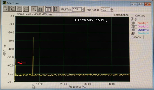

Хм! ещё раз пересмотрел видео с анализатора спектра. Тёрка на 2х частотах работает что ли получается??? Там слева, в районе 3кГц, ещё один лепесток виден! smile.gif
Где? Вот это, отмеченное стрелочкой? Это просто помеха facepalm.gif Она присутствует напротяжении всего видео, даже когда приборы выключены... Больше там ничего нет.

Ну тогда я просто был не внимателен и не заметил что оно сразу было. А так забавно выглядело. smile.gif
