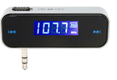

Ребят, кто нибудь разбирал такой fm трансмиттер? Возможно ли заменять на нём аккумулятор? smile.gif

QUOTE(Cnapmak @ Feb 5 2017, 15:50)
Там стоит обычный Li-ion аккумулятор.

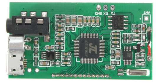

QUOTE(Cnapmak @ Feb 5 2017, 16:50)
Разбирал!) Вскрывается путём аккуратного отклеивания передней панельки. Под ней четыре мелких шурупа. Откручиваем их и ...все! Аккум припаян двумя проводками к плате. Отпаиваем и меняем на "нормальный.!Я выносил аккум наружу, так, как габариты его не позволяли разместить его внутри.
