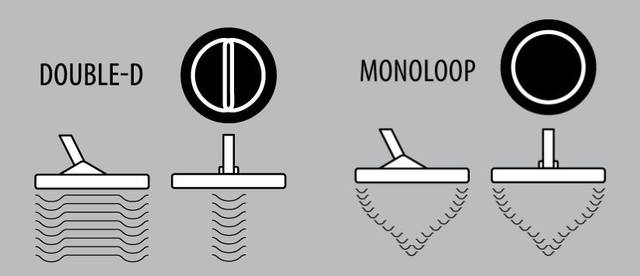

Чтобы выбрать лучшую, провёл реальный тест разделения на мусорке. Использовался металл детектор Сигнум MFD 7272М. Результаты неожиданные. У 8 mono concentric глубина больше, а вот идентификация показалось хуже, чем у 6 DD:

И чего тут удивительного? DD катушки всегда были точнее в разделении целей...
Да размер имеет значение, 6ка на мусорке вне конкуренции..

QUOTE(-Матраскин- @ May 12 2020, 23:47)
Эта картинка, с физической точки зрения, абсолютно не соответствует форме полей этих типов датчиков. Запустил ее Минелаб в рекламных целях, когда вводил в оборот ДД катушки. Ибо реальная разница, с формой поля и расположением инверсных зон, слишком сложна для восприятия массовым потребителем.

QUOTE(Землеройк @ May 13 2020, 01:45)
Ну я точно в этом не разбираюсь... я думал так как нарисовано.. а вообще помню картинку гаррета там тоже было подобное... ну смысл в том что моно видит ровным лучиком от края катушки... а ДД видит перевернутым треугольником... или как то так) Именно от этого ДД лучше различает цели рядом лежащие...
Думаю что сравнивать надо между собой ДД и ДД катушки и равных размеров к примеру 5.5 и 6", а то сравнивать 6 и 8" да еще и разного типа как-то странно... они ведь очень разные.. Пользовал 14кгц 8" от Фох.... отличная катуха.. но она ДД была.. А 6" бил фундики, удобная очень..
